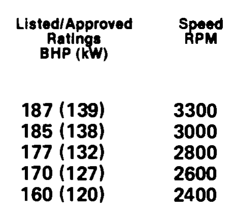

000 Svart 2.August.2016 Link til dette innlegget Svart 2.August.2016 utdrag fra motordata fra lignende motor. Litt av at maskineri dette her. Sugemotor på 8,3 liter og 900 kg. Er ikkje så mye å hente på de siste 500 omdreininger akkurat Sitér dette innlegget Link to post
