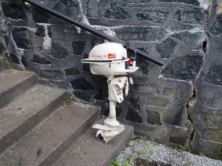

Mons Olav Svart 26.Januar.2017 Link til dette innlegget Svart 26.Januar.2017 Hei.Kjekt å se de fine bildene,dette blir en flott motor.Digger gamel påhengere,her er en jeg har satt i stans en enkel liten. https://baatplassen.no/bildearkiv/53/53458/1485450401.jpg Sitér dette innlegget Båt med fjernkontroll Link to post
