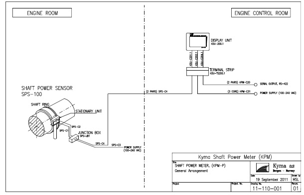

De måler faktisk trykket på akslingen fra fremdrift, og de måler torque og de måler rotasjonshastighet og de måler vridning i metallet på akslingen med fryktelig mye mer....
Dersom du gidder å lete frem dokumentasjonen fra Kyma som har gjort målingene, så vil du se at de måler vridning i aksling (som Mulligan også påpeker her).
Dataen de får da brukes til å beregne tilført propell-effekt, som igjen kan brukes til å beregne fremdriftseffekt (og skrogmotstand som igjen kan leses som "trykk" i trykklager).
