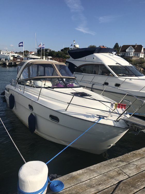

Kan jo også ta med at jeg har skiftet kalesjen til grå/brun kalesje, ble mye bedre :thumbsup:
