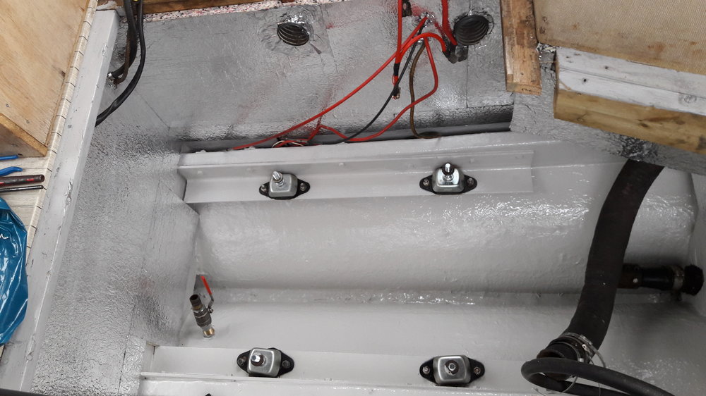

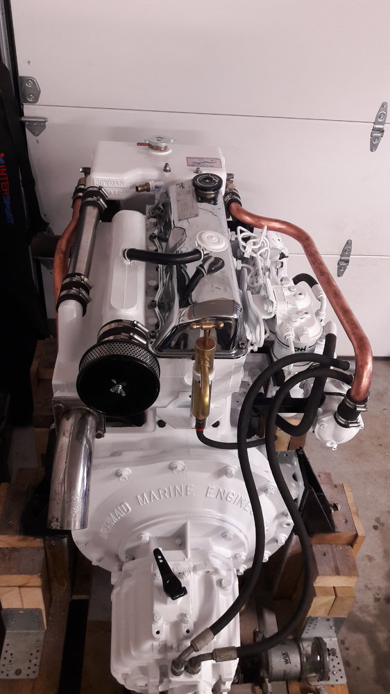

vwholiday Svart 25.April.2019 Link til dette innlegget Svart 25.April.2019 Sånn har den blitt... ? ( ny eier ) Sitér dette innlegget Link to post
index Svart 25.April.2019 Link til dette innlegget Svart 25.April.2019 Så bra! Bare å få den I båten igjen da! Sitér dette innlegget "First they ignore you, then they ridicule you, then they fight you, then you win." - Mahatma Gandhi Link to post
vwholiday Svart 25.April.2019 Link til dette innlegget Svart 25.April.2019 Til uka..? Sitér dette innlegget Link to post
index Svart 25.April.2019 Link til dette innlegget Svart 25.April.2019 Ser lekkert ut! Sitér dette innlegget "First they ignore you, then they ridicule you, then they fight you, then you win." - Mahatma Gandhi Link to post
vwholiday Svart 25.April.2019 Link til dette innlegget Svart 25.April.2019 ??? Sitér dette innlegget Link to post
