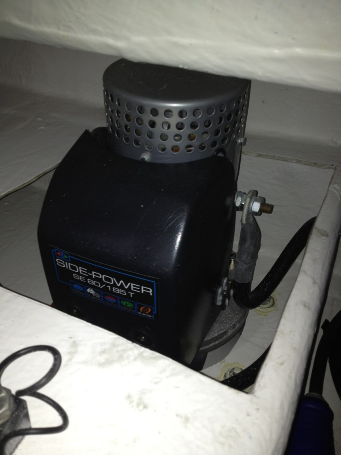

KARILLA Startet 3.September.2016 Link til dette innlegget Startet 3.September.2016 (redigert) Bilder av Hekktruster hvordan denne er montert på NB Ardea 32. Håper det er til hjelp om noen flere eiere av denne flotte båt typen skulle ønske å gjøre det samme. Truster er Side-Power baugpropell SE80 Redigert 3.September.2016 av HAIK (see edit history) Sitér dette innlegget Jeg er litt rar.Men det gjør ingenting.Fordi jeg er lykkelig! Link to post
