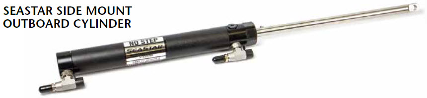

Styresylinder er for sidemontering (liten plass i motorbrønnen) og er en Seastar HC5370 med 152,1 (cm3?) volum.

Kommer ikke stangen ut på begge sider er den ikke balanset og krever større mengde olje for å presse stanga ut enn inn. Forskjellen er at på ene siden er stempelarealet like stort som innvendig mål i sylinderen mens på andre siden er stempelarealet som sylinderen minus arealet av stempelstangen. Når du pumper inn olje på den siden stempelstangen kommer ut skal der mindre mengde til for å bevege stempelet en viss distanse enn om du pumper inn på andre siden.
Du vil nok se at styringen går lettere når stangen går ut av sylinderen men samtidig krever det litt flere tørn på rattet i forhold til andre veien.
Alle sylindrene og pumpene går sammen om de er noenlunde tilpasser i størrelse. Samme med balanserte og ubalanserte sylindre men med ubalansert får du med deg noen ulemper som kanskje er de du erfarer.
I denne manualen på side 1 står der at Seastar 2.0 pumper ikke er kompatible med ubalanserte sylindre men fant ikke noe mer om det i farten.
Jeg tipper rattet er tyngst når stempelstangen trekkes inn? For det første er det mindre overflate på stempelet i sylinderen når denne går inn ( kvadratet av stempelstang går i minus) . For det andre returneres det mer olje tilbake til rattpumpa enn det kjøres ut fra pumpa når du svinger den veien. Dette gjør at reservoaret i rattpumpa øker. Kan det være slik at det da dannes mottrykk. Eller at , dersom montert, ventilene som skal stenge når rattet slippes henger ?
