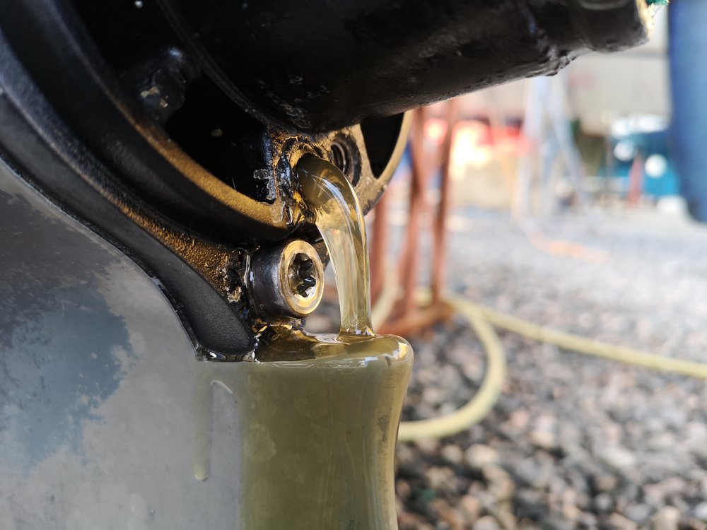

Hei Sjøbliss og takk for en hyggelig prat. Olja på bildet ser OK ut.

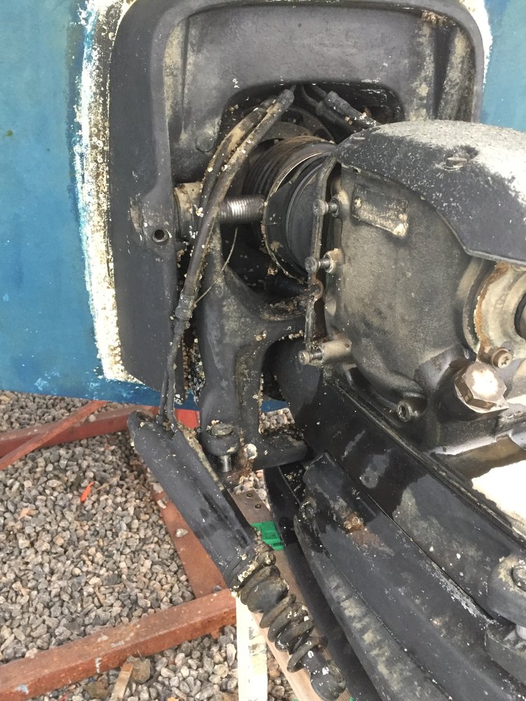

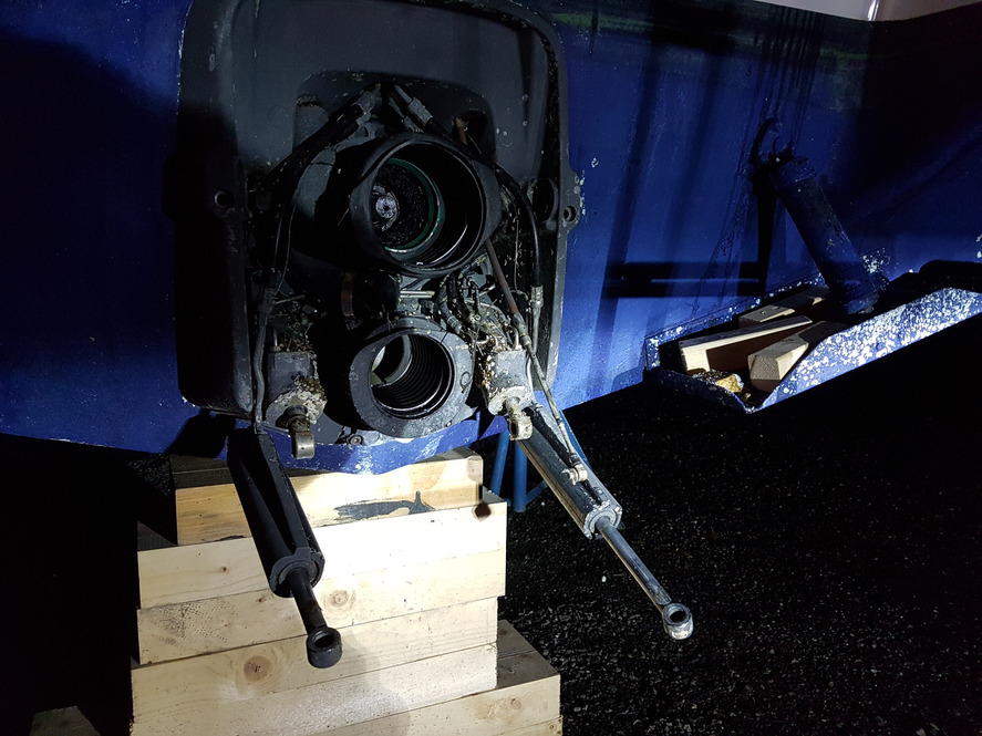

Jeg har løsnet alle 4 småbolter og tatt de helt ut. Hengslebolter er slått helt inn til belg. Løsnet begge belger, vannslange og girvaier uten særlige problemer. Olja har spor av vann. Står og sedimenterer.
MEN, drevet sitter bom fast i bakkant. Jeg rykker drevet opp og ned mens jeg drar drev og bukk bakover. Til ingen nytte. Det sitter fast.
Hva er galt? How to fix?
Mvh Frustrert
Sushi
Hei @Billa takk det samme!
Du har jo kommet et godt stykke på vei ??
Det er nok bare akslingen som sitter litt hardt. Den er koblet sammen i "lengderetningen". Skal bare dras rett akter for å løsne. Dersom det sitter hardt er det bare å bruke mer kraft. Tar du hånda inn i knutebelgen kjenner du koblingen etter knuten som er på drevsiden. Brukt en jekkestropp og en venn for å få sakte dratt det bakover?

Hva med å lage en bukk av to tom fire mot akterspeilet og så bruke stropp?
Evnt en bil eller noe du kan sette på andre siden av jordvollen? Eller laaaaaaaangt tau. Må være noe å feste i et sted (om ikke det er havet bak vollen ?).

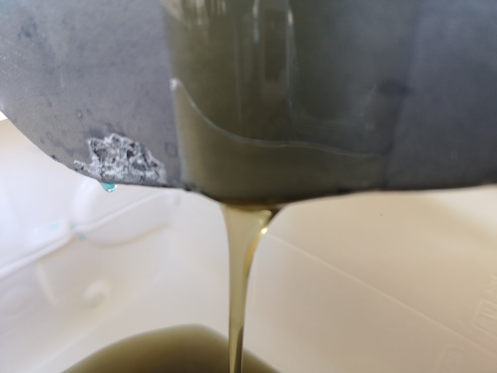

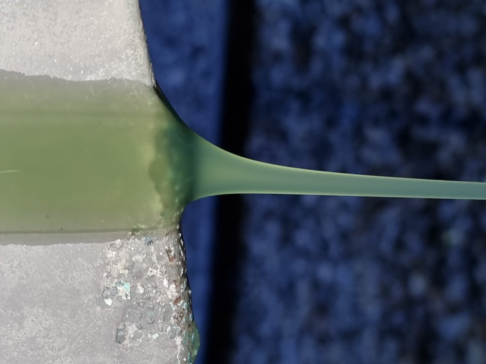

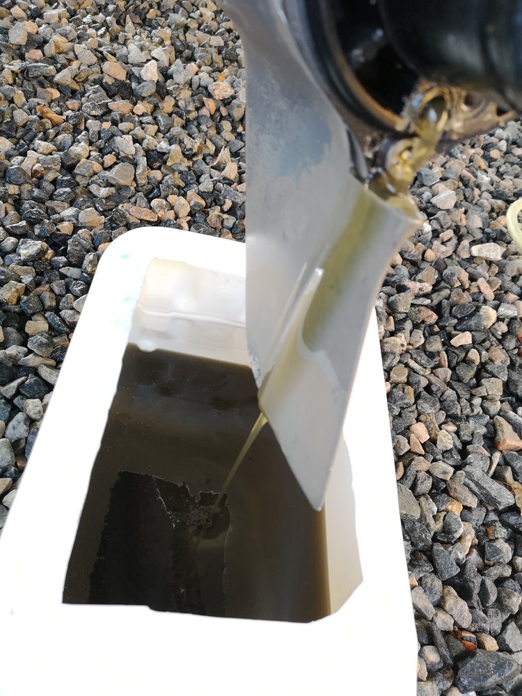

Du har en del innblanding av vann i olja. Det er det ingen tvil om. Bytt olje og se om tilstanden er lik neste oljebytte. Da bør du evt. vurdere å gjøre noe med akseltetningen. Men husk å bytte O-ring på fyllepluggen og pakning på drenspluggen også sånn at ikke disse lurer deg.
Det er i utgangspunktet også flere andre steder det kan komme inn vann på et DPH-drev. Gjennom tetning i gearsjalter, gjennom pakning mellom øvre/nedre gearhus, gjennom akseltetning, gjennom tetninger i fylle og tømmeplugg. Noen av disse er naturlig nok mindre sannsynlige enn andre, men de er der like fullt.
Hvor mye vann du har i olja kan du evt. få vite ved å spandere en oljeanalyse til Invicta, det gir svar på en hel den andre interessante ting ift. øvrig slitasje også. Ut i fra fargen ville jeg ikke bli overrasket om det er 5-10% vann i denne olja.
Da ringer jeg til Ingar tror jeg ? tusen takk for svaret @Chiefengineer!
Og ja, o ring og pakning er byttet hver gang jeg skifter olje.

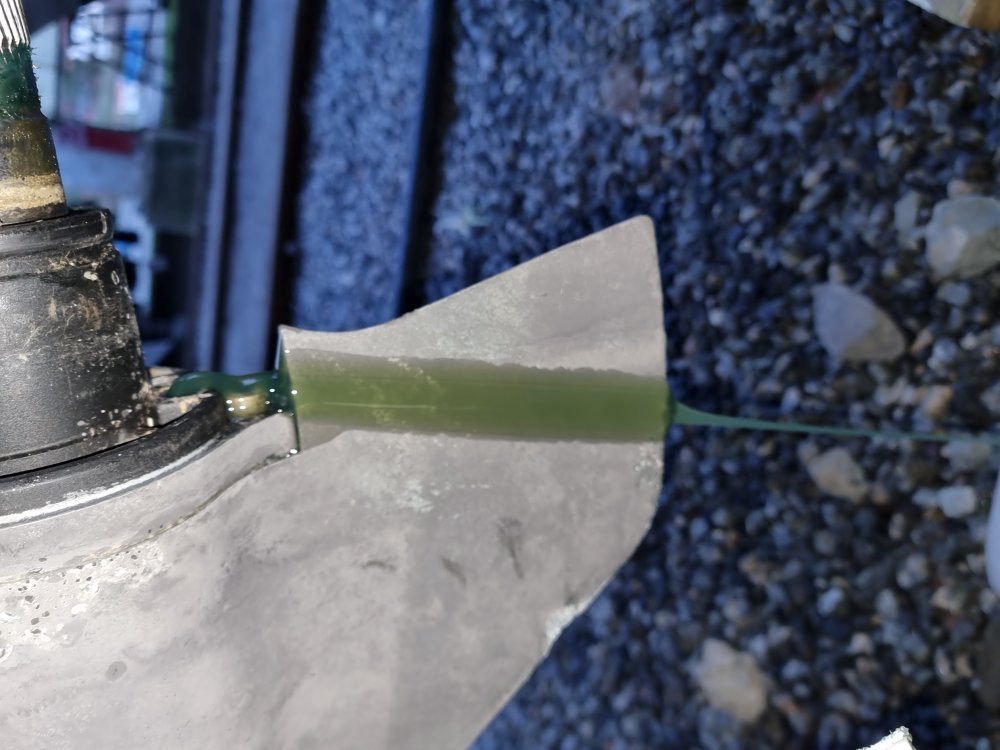

Girolje. Jeg fyller helt til smekk fullt. Tilter opp og ned. Står over natta og så helt fullt. Er det riktig? Skal man bare fylle 5,5 liter og ferdig arbeid? (Sistnevnte krever også litt opp og ned med drevet for å få til) Kan det bli for fullt?
