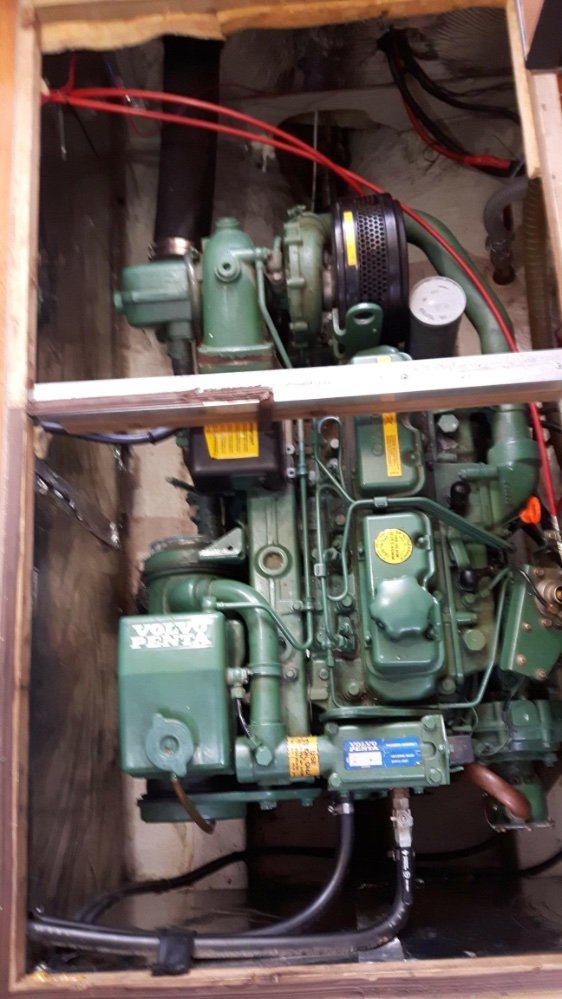

Motor fra 87/88, skal være fra siste år de ble produsert. Har ikke intercooler/aftercooler. Danner seg litt film på sjoen, usikker om det er olje eller diesel. Også etter varm kjøring, har blitt litt verre siste dagene tror ej. Bruker ikke olje / etterfyller kjøle væske sjeldent egentlig. Har ingen time teller så vanskelig å si. Oljetrykk og temp. Måler står som regel rett opp på 2500rpm etter en 30 min kjøring (?) Som normalt egentlig. 80/90 grader og 50-60psi. Fv Kjøler rengjort i sommer. Termostater er vel sjekket for en del år siden. Blir aldri varm ved tomgangs kjøring, men antar det er vanlig.. Noen som har tips ?! Kan det være spjeldet som skal hindre røyk ved oppstart?!

Kun testet og justert litt, var visst ikke behov for noe mer. Olja er ganske svart ja, og det har den vært i årevis egentlig. Svart rett etter oljeskift. Mulig den har brukt litt olje i dag faktisk, men litt tidlig å sjekke enda kanskje , stoppet motor for en time siden kanskje ikke alt har rent ned i bunnpanne.. Skravert felt var helt fylt opp i morges før dagens tur. (Se bilde) så så bruker den kanskje litt olje allikevel
Oljekjoler var ny for en 5 (?) År siden. Typen uten sink..

Ville brukt båten litt å holdt auge med oljeforbruk.Om den plutelig begynner å bruke olje ville jeg ha sjekka luftsiden og eksossiden på turbo for oljelekkasje.
Mulig du kan sjå olje på skovlene.Bør vel la den gå litt på tomgang før sjekk på eksossiden,eller så kan vel olja brenne bort.
Mulig andre har gode forslag før ein begynner å skru.Ville prøvd å finne ut om det er diesel eller olje som kommer på sjøen
Vil ikke drive og kjøre og forurense slik, tar seg ikke ut i indre havn. Tenker ej sjekker oljekjøler først, får den trykk testet. Noen som vet om varmeveksler også må av for å få ut oljekjøler? Sitter litt tett sammen disse to, men kommer heldigvis lett til på begge motor sider
