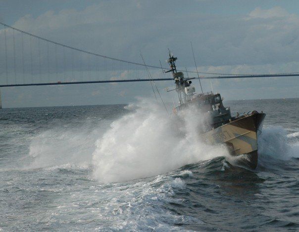

Skulle gjerne sett utregningen på dette (jeg er ikke ironisk, men tallnerd). Helt sikker på at noen sitter på formler for dette (grønnskollingen?). Ganske brutale bølger fra Hauk klasse, opplevde de som harde. Kraften er en funksjon av høyde, lengde og fart. På MTB er farten høy, bølgene er brytende, dermed blir det mindre masse enn lange bølger. Color line mellom Larvik og Hirtshals har vel en tilsvarende bølgepotensiale som det nederlandske marinefartøyet?

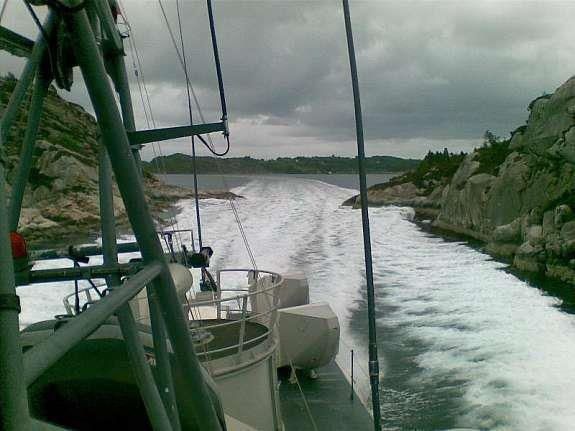

Jeg kjenner ikke omtalte fartøy, så massen og krafta av de hekkbølgene vet jeg lite om. Det avhenger veldig av bunnkonstruksjon og hastighet! De gamle hurtigrutene laga enormt kraftige dønninger i leia. De nye som har mye mer deplassement lager knapt hekksjø!  Jeg har tjenestegjort på Hauk klasse MTB, og passert hekksjø både fra Hauk og Storm! Det ble bestandig varsla på intercom forut! Det var alvor!

Vel, dette er bare generelle betraktninger, som ikke kan relateres direkte til dette spesielle tilfellet. For det første gir marinen beng i fartsgrenser på sjøen - det har jeg selv observert. Riktig nok mange år siden, men kulturen i store enheter som marinen er vanskelige å vende bare i løpet av en generasjon. For det andre, så må folk som bygger anlegg,- f.eks. brygger, ta hensyn til både "idioter på broa" og vanskelige værforhold. Hvis en brygge detter sammen pga. hekkbølger fra en båt - da er det nok arkitekten/entreprenøren som bør saksøkes, ikke båteier.
Enig Pedersen!  men ikke i at Marinen gir beng! Det er absoludt ikke det det handler om! Det var mange steder vi sakka ned på fartten for å unngå å lage for mye hekksjø, ved flytebrygger og andre instalasjoner langs kysten. Det var kansje litt villere på 50-70 tallet! Som sakt så har steiner 5 ganger større enn de som er vist på bildene i den artikkelen blitt kasta på sjøen av været her i Trondheimsleia!
