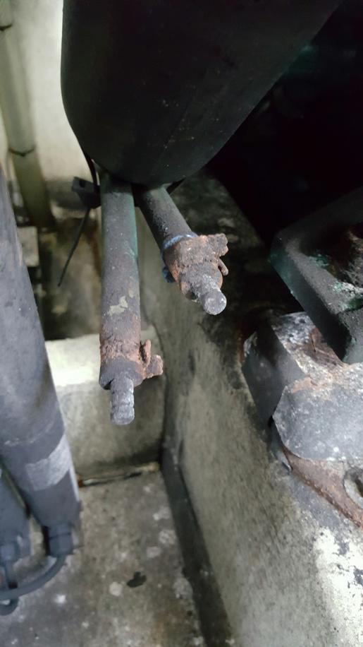

Hvaslags slanger er dette under KAD300 motorer?
mmosberg
Under begge motorene, KAD300, er det to slanger. Hva er de til? Avtapping av kjølevæske? Ser at slangeklemmene begynner å bli dårlige og tenkte å skifte det ut.
Tilgi meg at det er grisete i maskinrommet, men har ikke kommet så langt ennå at jeg har fått prioritert vask der nede.
bilde
bilde

Tips 1: de pluggene er av messing og setter du de i drillen og pusser de litt (3M matte) så skinner de som sola
Tips 2: husken min er ikke som den var så istedet for å måtte lete opp hvem som er hvem av blå og grønn (original merking så har jeg brukt klar krympestrømpe over dyno-tekst "Sjøvann" og "Kjølevann"
Å bygge om noe fra original volvo løsning skaper fort storm her inne. Disse nevnte tappeslangene henger lavt originalt. Jeg har valgt å feste mine høyt etter lufting fordi jeg mener det er sikrere.

Takker for svar. Jeg tenker at jeg vil montere ventiler på slangen med kjølevæske. Ila våren skal jeg både kjøre systemrens og skifte kjølevæsken, så det blir opptil flere avtappinger. Greit med kuleventil på slangen da så kan man feks tappe rett i en pøs. Vil demontere ventilhåndtaket for å unngå risiko for uønsket åpning.
