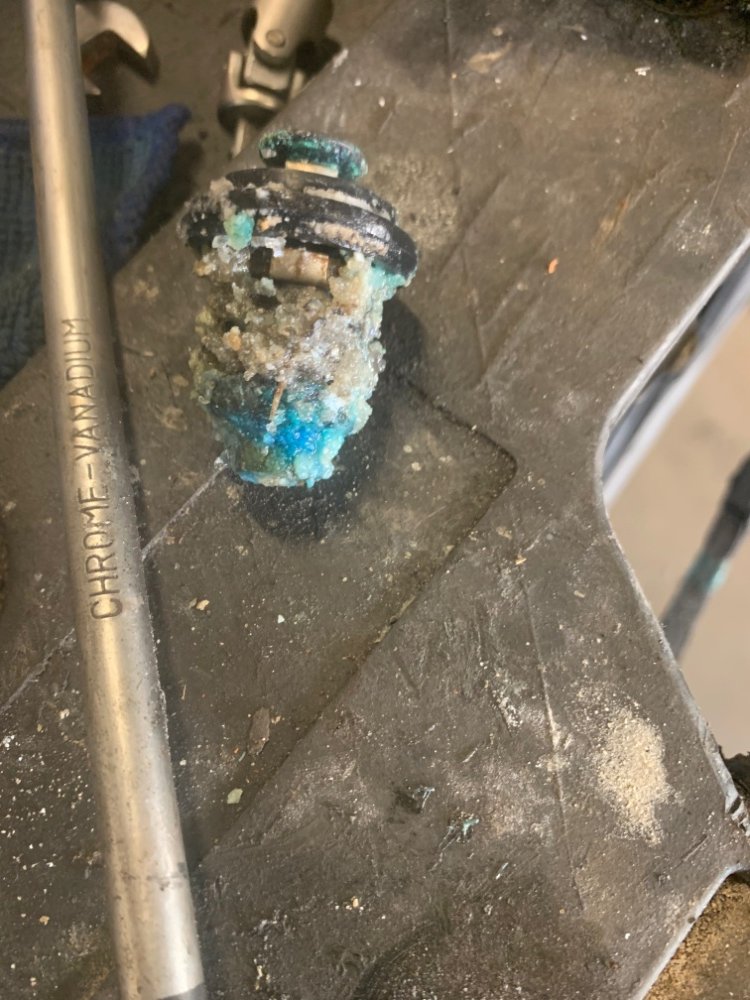

Barthoma Svart 21.Mars.2022 Link til dette innlegget Svart 21.Mars.2022 Demonter kjølekappe deksel barbord side på motor, bytt termostat. Har sett flere av disse motorene som blir tette rundt termostaten av salt oppbygging, noe som fører til varmgang, og kok ut av sjekkestrålen, Bildet er av termostat til en 2006 mod 5hk Yamaha som hadde grodd igjen.. Sitér dette innlegget Link to post
