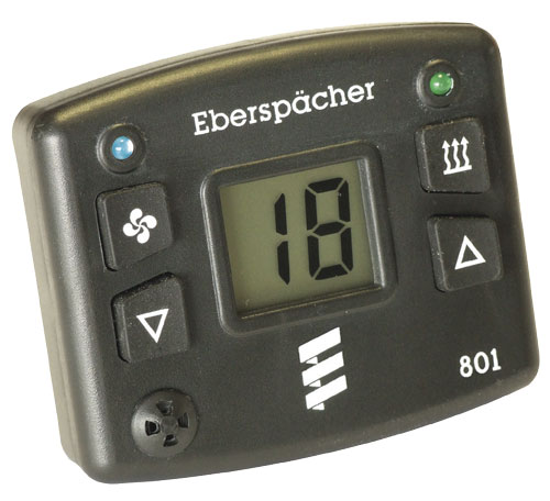

tobixen Svart 29.Oktober.2016 Emnestarter Link til dette innlegget Svart 29.Oktober.2016 Det at varmer stopper etter kort tid burde generere feilkoder, men du har kanskje ikke mulighet til å lese av dette ombord (modulator 801 el. tilsvarende) http://webshop.nettbaat.no/products/---eber-digitalmodulator-801--airtronic ... jeg har en slik ... ... men den viser bare temperatur, ikke noe mer enn dét. Eller kanskje det er ekstrafunksjonalitet som jeg ikke vet av? Sitér dette innlegget Wherever I lay my anchor, that's my home - https://solveig.oslo.no/ Link to post

Lars H. Svart 29.Oktober.2016 Link til dette innlegget Svart 29.Oktober.2016 Her er oppskriften for hvordan lese ut feilkoder med 801 enheten. Sitér dette innlegget Lars H. Helgesen, "Kapteinen" på Trudelutt (Saga27) med hjemmehavn i Son, Oslofjorden Nettsteder jeg drifter: trudelutt.com oljepionerene.no Skipshunden vår Som Paschuan i Soten sa på 1920-tallet: Ja, inte är jag mätt, men törstig är jag. Link to post
tobixen Svart 29.Oktober.2016 Emnestarter Link til dette innlegget Svart 29.Oktober.2016 52 Sitér dette innlegget Wherever I lay my anchor, that's my home - https://solveig.oslo.no/ Link to post
