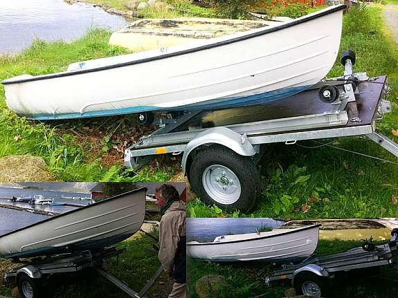

MegaTrondy Startet 20.Oktober.2016 Link til dette innlegget Startet 20.Oktober.2016 (redigert) Noen som har erfaringer med denne?Vurderer å kjøpe en slik da jeg både trenger varehenger og båthenger. Her får du begge deler i et. Båten på bildet er en 12 fot stor jolle. Hvor stor båt får man plass til her tro?http://m.finn.no/bap/webstore/ad.html?finnkode=64616780 Redigert 20.Oktober.2016 av MegaTrondy (see edit history) Sitér dette innlegget Link to post
Wallas Service Svart 20.Oktober.2016 Link til dette innlegget Svart 20.Oktober.2016 Liker konseptet, men har ikke erfaring med slik henger selv. Noen ankepunkter: Hengeren har ikke brems og har tillatt totalvekt på 750 kg. Dvs at max hastighet på hengeren er 60 km/t, med mindre aktuell totalvekt er mindre enn 300 kg. Siden hengeren har en lastekapasitet på ca 570 kg, har den egenvekt på ca 180 kg. Du kan altså laste inntil ca 120 kg om du vil kjøre i høyere hastighet lovlig, dog max 80 km/t. Se § 13, 5 ledd Båtens lengde: La oss anta at lengden foran lasteplaten og frem til tårnet med vinsj er ca 100 cm, hengerens plan er 200 cm, og max overheng bak er 100 cm. Båten kan max være ca 400 cm, og det tilsvarer en båt på ca 13 fot. Henger motoren på bak, blir det en enda mindre båt. Hvor stor båt har du? Og hva veier den med evt motor, tank og annet stæsj du slenger oppi når du skal transportere den? Sitér dette innlegget Wallas Service v/Rune Akerø. run-ak@online.no, tlf 900 18 209 "Jeg var et skolelys, men så gikk strømmen" Link to post
MegaTrondy Svart 21.Oktober.2016 Emnestarter Link til dette innlegget Svart 21.Oktober.2016 Hei. Båten er 14 fot pluss motor. Er det en meter overheng som er grensen? Forsøkte å finne noe om det, men lykkes ikke. Ser uansett problemet med for mye vekt utenfor hengeren. Kuletrykket blir feil og hengeren kan bli mer ustabil. Da må man såfall laste vekt foran i båten. Det at den ikke har brems gjør ikke noe for min del da etappen båten vil bli fraktet utelukkende har 50 og 60 sone. Hvis jeg kjører en annen rute er det bare 1.5 til 2 kilometer med 70 og 80 sone. Sitér dette innlegget Link to post
Cral Svart 21.Oktober.2016 Link til dette innlegget Svart 21.Oktober.2016 Man har da lov å ha mer overheng bakover enn 1 meter, så lenge man merker det tilfredsstillende. http://www.vegvesen.no/trafikkinformasjon/Trafikksikkerhet/Sikring+av+last/Last+pa+tilhenger "Lang last skal plasseres så langt frem som mulig. Ha også rett kant fremover. Sikre så lasten med overfallssikringer slik at lasten ikke forskyver seg. Sett på et merkebånd på last som stikker ut bakover mer enn 1 meter." Når det gjelder kuletrykket, så er det ikke så vanskelig å justere på om det er snakk om en jolle. Ta av motoren, og legg denne i bilen.Og legg vekt fremme i båten, fest det på draget til tilhengeren. (Varekasse?) Husk at jo lengre frem vekten kommer, jo mer påvirkning vil den ha. (vektstangprinsippet) Kjenner ikke hengeren. Sitér dette innlegget ~Cral Link to post
