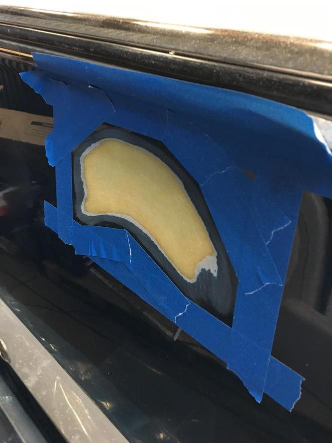

Ghiblien Svart 26.Oktober.2016 Emnestarter Link til dette innlegget Svart 26.Oktober.2016 (redigert) I den første helgen ble følgende påbegynt: Demontering av vindskjerm Demontering av instrumenter i dashbord og merking av kabler Demontering av dashbord Nye lanterner og belysning i cockpit og badeplattform Sår og skader i skroget Først så gikk på vindskjermen, det gikk overraskende lett. Den satt i skruer og noe sika helt bakerst: Så begynte jobben med å demontere instrumenter og brytere: Nøye merking av kabler: Tomt dash (Litt sent i prosessen): Demontering av dash gikk også ganske greit. Satt ganske godt i sika noen steder, og noen skruer satt litt vanskelig til. Men det gikk greit nok: Lys i cockpit ble påbegynt: Skruene som fulgte med lysene viste seg å ikke tåle så mye. Den ene knakk da vi forsøkte å stramme lyset helt inntil veggen. Dette resulterte til at vi innså at det må nye skruer til, helst med muttere så vi får strammet godt til fra baksiden. Denne jobben måtte derfor utsettes da det var søndag og rette skruedimensjoner var ikke å få tak i. Lanterneutskiftingen som jeg trodde var en enkel affære viste seg å være det totalt motsatte. Jeg må få laget til en boks som utforing for ankerlanternen slik at den ikke forsvinner i festet sitt. De nye er nemlig mye grunnere enn de gamle, og må derfor fores ut. I tillegg til dette så passer ikke festene overens med det som er orginalt i båten. Orginale lanterner har horisontale skruehull, mens de nyinnkjøpte har vertikale. Her måtte jeg tilbake i tenkeboksen for å finne best mulig løsning. I tillegg til dette så ble det jobbet parallelt med riper og småskader på skroget. Dette kan kanskje se litt mer ut som "småskader", men der jeg valgte å slipe ut ganske mye var det noen små sprekker i gelcoaten som kunne tyde på en slagskade av noe slag. Ville derfor forsikre meg at dette ikke var noe jeg kom til å se igjen og ba om at det ble slipet så langt inn som nødvendig, slik at det ikke var antydning til sprekker. Det viste seg at man måtte ganske langt inn i fiberen på to steder og ny fiber ble lagt på. Dette var i grove trekk det som ble gjort første helg. Nytt innlegg kommer om ikke så lenge med helg nummer to. -- Ghiblien Redigert 26.Oktober.2016 av Ghiblien (see edit history) Sitér dette innlegget Windy 28 Ghibli 2012 - VP D6-370 Tidligere båter: Windy 37 Grand Mistral 2007 - 2x VP D4-260 Windy 28 Ghibli 2004 - KAD 300 - Moderniseringsprosjekt. Link to post

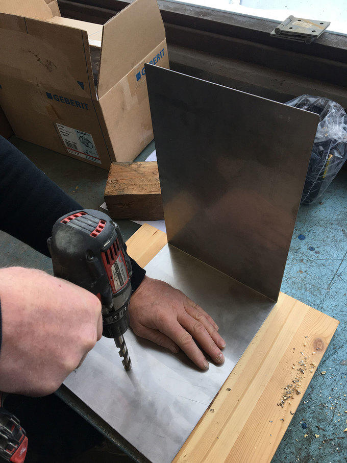

Ghiblien Svart 17.November.2016 Emnestarter Link til dette innlegget Svart 17.November.2016 (redigert) Her kommer et innlegg til på rappen! Dette er fra helg nummer tre hvor vi begynte med ankervinsjen, som viste seg å være et lite prosjekt i seg selv. Man må stort sett finne ut av hva man trenger underveis, og alt er ikke like lett å få tak på i innlandet. Syrefast gjengestag, muttere, skiver, rustfri plate og sikkert noe mer jeg har glemt i farta måtte til for å få dette ferdig. Jeg valgte å gjøre dette basert på hvordan Windy gjorde det fabrikkmontert. Det vil si at man må bygge ut på ene siden for å sørge for at vinsjen blir litt vinklet. På denne måten så vil tauet dras i rett vinkel inn og ikke skeivt. Det var også behov for å flytte på mye på skottet i motorrommet for å få plass og rett høyde. Stort sett alt dere ser på bildet over måtte flyttes for å gjøre plass til vinsjen. Kabelkanalen som går fra venstre til høyre i bildet ble også hevet mange cm for å sikre at vinsjen har nok vinkel på tauet så den får godt grep på tauet. Hull til skroggjennomføring lages. Det slurves ikke. Pusser kantene så tauet ikke har møter noe skarpt i sin levetid. Laser ble brukt for å sikre at man fikk rett vinkel på skottet. Her ser dere laser som treffer kabelkanal og skott. Dermed var det enkelt for oss å finne ut hva slags vinkel vinsjen skulle ha for at tauet skulle gå med rett vinkel inn. Her er det aller meste flyttet. Kabelkanal er løftet, dieselfilter og skillediode har fått ny plass. 220v opplegget har enda ikke fått sin plass på dette bildet. Det kom på plass først etter vinsjmontering. Impregnert treverk ble brukt som utforing til vinsjen. I tillegg til å lage vinkelen måtte vi også fore ut såpass at det ble plass til kablene til vinsjen, da disse til min overraskelse var på baksiden av vinsjen. Treverket ble impregnet en ekstra gang for sikkerhetsskyld før den ble trukket i grå skai. Her ser dere hvordan den er tenkt festet. Enda ikke med riktige skruer, dog. Lenger enn dette kom vi dessverre ikke denne helgen med vinsjen. Videre arbeid kommer i post om helg nummer fire. :) Men jeg fikk testet litt teakrens, og det skal jeg jammen meg si at fungerte og vel så det: Sånn ble det etter det tørket. Ble veldig lys. Her trengs det behandling! Tips mottas med takk! Urenset teak øverst, nyrenset nederst :) Og det var ikke nok med det. Lys ble også installert: Dette ble heldigvis akkurat slik jeg ønsket meg. Hverken for sterkt eller for svakt lys. Perfekt! :) Skroget fikk som vanlig litt mer kjærlighet denne helgen også: Det var alt fra helg nummer tre! Det går da fremover om ikke annet :) Redigert 17.November.2016 av Ghiblien (see edit history) Sitér dette innlegget Windy 28 Ghibli 2012 - VP D6-370 Tidligere båter: Windy 37 Grand Mistral 2007 - 2x VP D4-260 Windy 28 Ghibli 2004 - KAD 300 - Moderniseringsprosjekt. Link to post

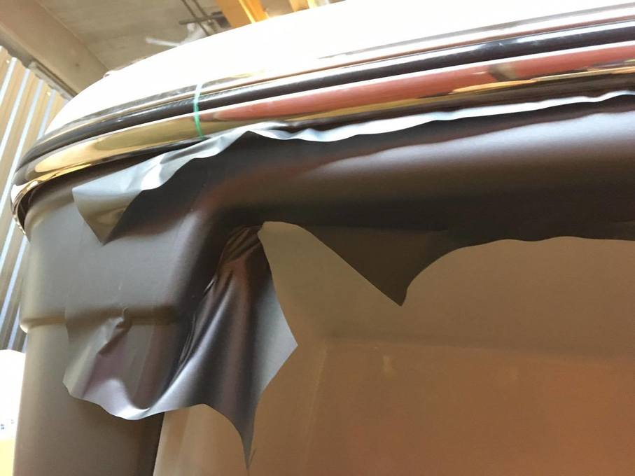

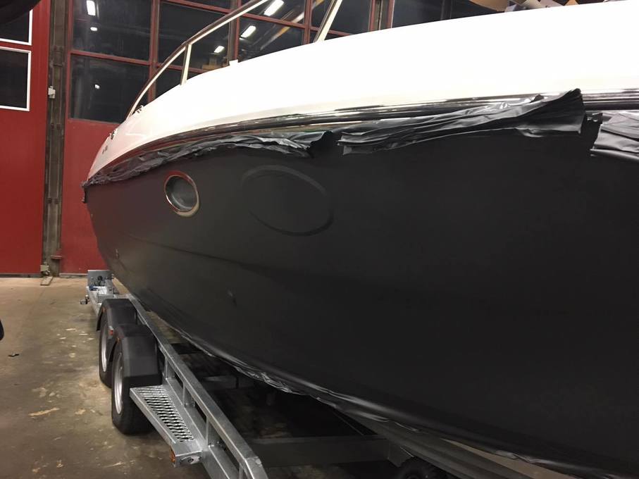

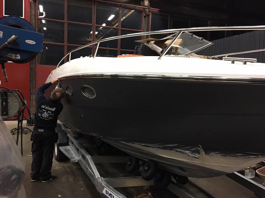

Ghiblien Svart 13.Desember.2016 Emnestarter Link til dette innlegget Svart 13.Desember.2016 (redigert) Helg nummer åtte! FOLIERING! Hjelp! Da hadde helgen kommet for foliering. Dette var noe jeg mildt sagt var spent på. Jeg hadde kjøpt folien på en 25 meters rull, kjøpt inn alt jeg trengte av verktøy og sett på en del videoer om undersøkt en del på internett om tips og triks. Folien som ble kjøpt inn er av typen Avery Supreme Wrapping. Dersom noen skulle ønske seg en slik folie, så send meg en melding. Tror nok jeg skal kunne oppdrive den til den laveste prisen på markedet. Jeg hadde fått med meg min gode venn Marius nok en gang og vi gikk på oppgaven med stort pågangsmot. Vi hadde til tider noe hjelp av flere hender til å strekke den rundt de vanskeligste områdene, men i all hovedsak var det Marius og undertegnede som gjennomførte jobben. Ingen av oss hadde foliert noe tidligere, så dette får vi helt sikkert til tenkte vi. Dette til tross fra store advarsler fra de proffe med klar beskjed om at man burde ikke gjøre slikt selv. Vi begynte med å prime utsatte områder (Sjølinja og kanten ved fenderlist). Samt å legge en kevlar skjæreteip slik at vi enkelt kunne kutte folien med et pent jevnt kutt der den skulle avsluttes: Vi hang så opp folien langs hele skrogsiden og grovkuttet den: Så begynte jobben med å fjerne papiret og feste den til midlertidig til skroget: Så begynte vi å strekke den skikkelig ut så at folien la seg helt jevnt uten strekkmerker: Enda mer kutting av overflødig folie ble gjort: Mer kutting og hull til koøyer: Akter var et eget lite prosjekt i seg selv: Men må si at jeg syns vi kom god ut av det: Ferdig resultat: Logo i speilfilm: Folien fremstår noe mørkere på mange av bildene enn hva den egentlig er. Jeg er veldig fornøyd med resultatet. Til å være gjort av to amatører er jeg overveldet av hvor bra det ble! Veldig glad for at jeg bestemte meg for å gjøre dette. Det gjenstår bare å se hvor bra det sitter på og hvor sårbart det er. Men det er en kalkulert risiko jeg uansett har tatt. :) Håper dere liker resultatet! Redigert 13.Desember.2016 av Ghiblien (see edit history) Sitér dette innlegget Windy 28 Ghibli 2012 - VP D6-370 Tidligere båter: Windy 37 Grand Mistral 2007 - 2x VP D4-260 Windy 28 Ghibli 2004 - KAD 300 - Moderniseringsprosjekt. Link to post
