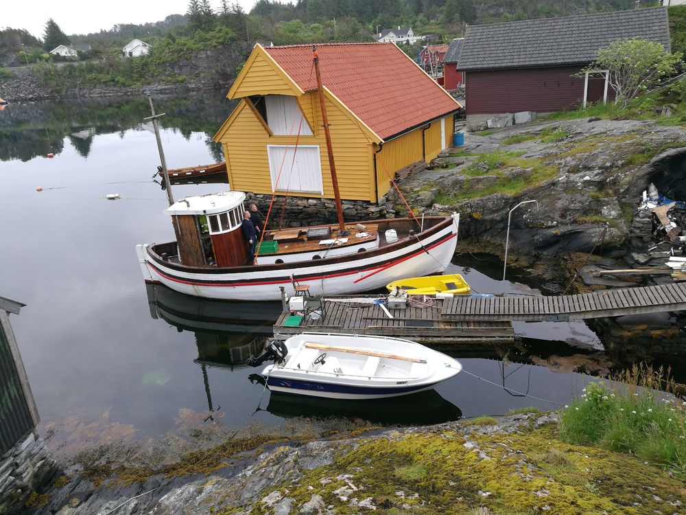

Sabben77 Posted June 26, 2017 Author Share Posted June 26, 2017 Da begynner skuten og bli klar igjen.. Med ny mast, dekket reparert og oljet.. Og salongen kledd opp igjen innvendig:) Skal snart ha den på slipp, og lurte på og skrape skutesidene ned i forkant slik at den får litt tid og tørke ut på.. Ser at det er endel fuktighet i treverket.. Hva metter man treverket med før man skal male det på nytt? Rå linolje og terpentin? Quote Link to post
Sabben77 Posted June 26, 2017 Author Share Posted June 26, 2017 Det er selvsagt montert permanente "vant" etter at bildet er tatt:) Fenderlisten er også montert. Quote Link to post
Hakkannen Posted June 26, 2017 Share Posted June 26, 2017 Rå linolje og amerikansk/vegetabilsk terpentin er fint å mette skutesidene med, vel og merke om du går for en maling kompatibel med linolja. Fordelen med rå linolje og amerikaner er at blandingen driver it fuktighet, så om du skraper vekk malingen nå kan du begynne å olje dagen etter. Alternativt, ønsker du olje med olje som går bedre sammen med de fleste malinger kan du bruke Owatrol D1. Denne driver også ut fuktighet fra trevirket, og kan fint blandes med amerikaner de første strøkene. Bakdelen er en stiv pris for Owatrolen, med mindre du kjøper større kvantum. Quote Link to post
