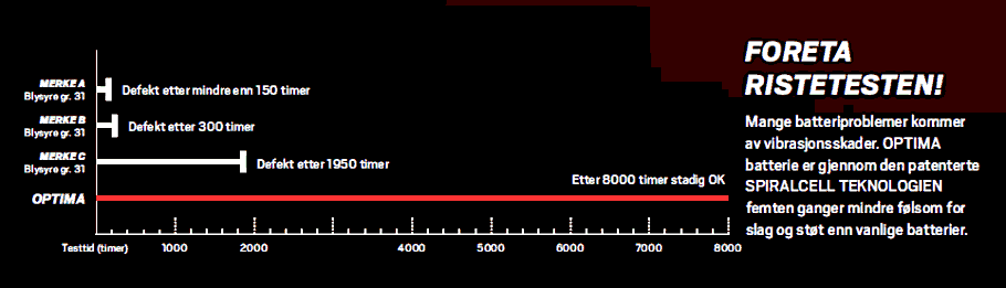

Her hva jeg har funnet at Optima sier om kvalitet ang. risting for sin Optima-serie.
bilde

Det har jeg lest før at noen sier at de er  fine mot vibrasjonsskader og så er de V1 når en graver ut data.
At  de er 5 ganger bedre, så  er det rart at de ikke er V3 merket, noe alle merker fremhever på de som er V3 klasse .
8000 testtimer  er det 333,33 dager i båt, to år i sommerbåt ??? hva er de andre bartteriene.????
Til info det er rødt og gult  i returkassa, hvor er de merket?.
