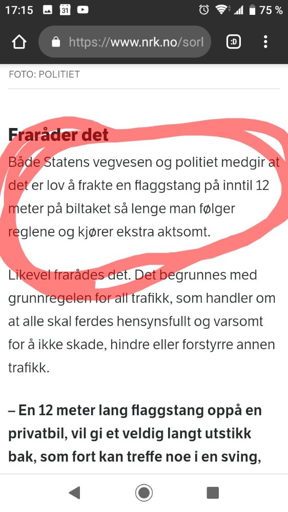

Følger litt opp denne gamle tråden som jeg var engasjert i. Jeg trodde at man til slutt måtte ha en lysanordning dersom det ble for langt utstikk i forhold til bilens lys. Jeg har oppfattet at denne 40 cm grensen som nevnes for båt er en slik grense (?). Men dette meg flaggstangen over tilsier at det overhodet ikke er nødvendig? Vil det samme si at med et langt overheng bak på en henger - frem til man blir tatt for skjønnet om forsvarlighet - ikke krever noen nye lysanordninger dersom overhenget ikke dekker for hengerens bremselys - f.eks ved flaggstangen, planker aller an kajakk som ligger i senter av henger hvor lys / bremselys forsåvidt da blir godt synlig? Eller kreves det ikke i det hele tatt hvis overhenget er båten, som jo skjuler lysene fra en for eksempel høytsittende lastebilsjåfør?
