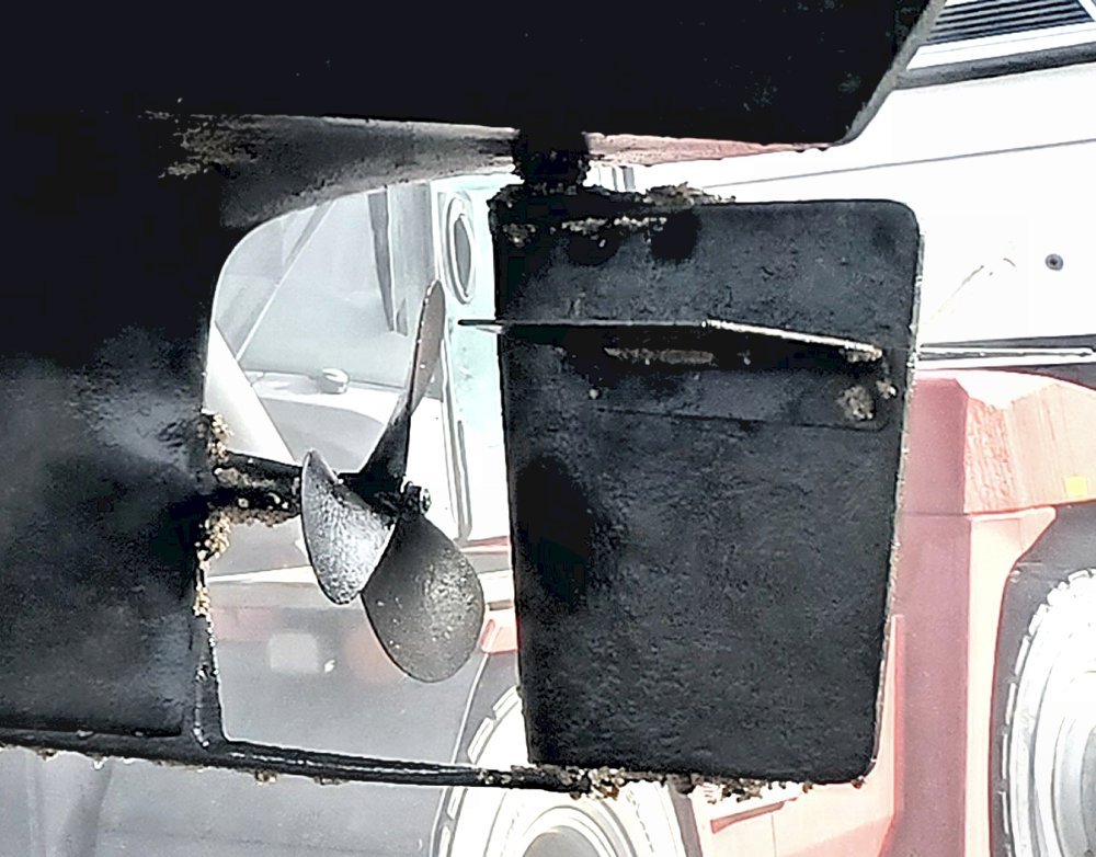

PaulS Svart 27.Oktober.2025 Link til dette innlegget Svart 27.Oktober.2025 Lars H. skrev On 27.12.2016 at 21.14: Jeg har hatt den samme propellen på min Saga 27 i 30 år, og det er helt tydelig at det blir mye mindre rur uten anode. Dette fikk jeg forklart av en kollega på FFI som var forsker innen maritim biokjemi som noe med "miljøet" (basisk, ioner ol.) rundt propellen med anode som rurlavrene ikke likte. Nå er det dessverre 11 år siden jeg pensjonerte meg og har ikke lenger kontakt med henne for å få gjentatt forklaringen. Jeg har i hvert fall sluttet å bruke anode. @Lars H. og du har den samme propellen fortsatt, som er like hel? Sitér dette innlegget Link to post

Lars H. Svart 27.Oktober.2025 Link til dette innlegget Svart 27.Oktober.2025 PaulS skrev for 2 timer siden: @Lars H. og du har den samme propellen fortsatt, som er like hel? Ja da, nå har den passert 39 år, originalen fra båten var ny i 1986! Jeg har dessuten stoffet den, først et lag etch primer, så to lag 2-komp epoxy og så et par lag Seajet 033 selvpolerende bunnstoff. Ellers er man litt rur på stevnsbeslaget og flapsene på roret som har zinkanoder! Sitér dette innlegget Lars H. Helgesen, "Kapteinen" på Trudelutt (Saga27) med hjemmehavn i Son, Oslofjorden Nettsteder jeg drifter: trudelutt.com oljepionerene.no Skipshunden vår Som Paschuan i Soten sa på 1920-tallet: Ja, inte är jag mätt, men törstig är jag. Link to post
Hulda Svart 27.Oktober.2025 Link til dette innlegget Svart 27.Oktober.2025 Propellen til Hulda er 'tvangsbondet' til resten av skroget. Som er beskyttet med anoder. Propellen er Radice og ble dykket under første gang august 2000. Den lever i beste velgående. Som regel primet og stoffet. Sitér dette innlegget Link to post
fs Svart 28.Oktober.2025 Link til dette innlegget Svart 28.Oktober.2025 Re. Lars Helgesen; Etseprimer pluss epoxygrunning før bunnstoff høres ut som en god plan, isolere metallet. Selv har jeg kun stoffet rett på messing/bronsemetallet noen år nå, men propellen gror så det nesten er magisk. Har akselanode i frykt for tæring, kostbar 3bladet Gori folde. Sitér dette innlegget Link to post
