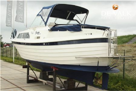

Har en Scand 25 classic. Båten fungere fint, men savner litt å kunne bade fra båten. Utfordringen er å komme seg ombord igjen da det ikke er noe stige foran eller bak. Vi har en uttrekkbar taustige som er festet på ene siden bak i tilfelle krise, men det er ikke så praktisk å bruke den som badestige. Alternativet er en stige bak på båten eller en baug stige. På båten min er det toalett i akter enden på båten, så jeg ser egentlig for meg at det er lettere å komme seg ombord med en baug stige. Det er også flaps bak på båten, og det er ikke badeplattform. Ser det har stått en bade stige bak på båten originalt, men denne har blitt fjernet på et eller annet tidspunkt.
Jeg har ikke lyst å legge for mye penger på båten da vi sannsynligvis kommer til å oppgradere båt snart, men det hadde vært kjekt å kunne bruke den til litt mer enn bare å tøffe rundt på tur i mellomtiden. Noen greie løsninger som ikke koster for mye og som blir fint? Hvis jeg skrur fast en badestige i hekken på båten vil skruene bli synlig på innsiden inne på toalettet da vi har fjernet den gamle isolasjonen og skal male.
Hvordan fester jeg en baug stige eventuelt? Kan den sitte på hele tiden eller må den tas av under overfart?

Taustigen jeg har nå er bare ment som sikkerhet - ikke som permanent adkomst. Jeg ønsker å ha en fast stige i stedet for. Eventuelt en som jeg kan ta bort når den ikke er i bruk.
hadde noe sånn som dette på en snekke i gamle dager:
http://tempobaadudstyr.dk/product/badeleider-rustfri-staal-4-trin-plast-6682/
http://tempobaadudstyr.dk/product/badestige-holder-rustfri-staal-f434156-6684/
hurtigkobling, he-he.....
