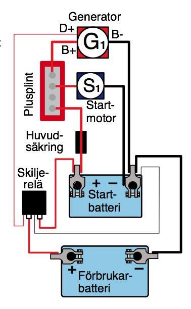

Her er en skisse av hvordan et typisk elektrisk opplegg med separate start- og forbruksbatterier kan utføres.
Anbefaler løsningen med separate hovedbrytere og enten VSR (Spenningssensitiv rele) eller et enkelt skillerele styrt av dynamo eller tenningsnøkkel for å koble batteriene sammen under lading.
En slik løsning gjør at du unngår at statbatteriet tappes ned hvis du glemmer å slå av hovedbryteren til startbatteriet, noe som lett kan skje med en enkel batterivelger dersom den blir stående i posisjon 1+2.
Skissen er basert på at dynamo er koblet internt på motor og det er kun + og - fra startmotor som kobles til startbatteri.
