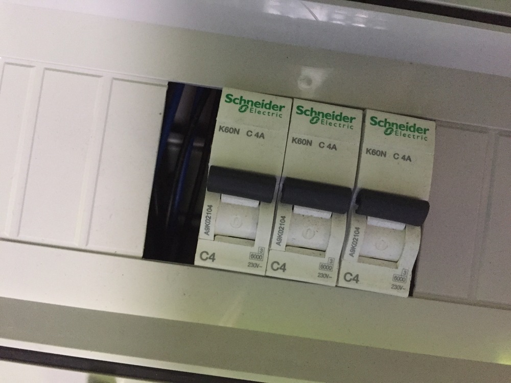

Chrmeland Svart 22.April.2017 Link til dette innlegget Svart 22.April.2017 (redigert) Hei Slenger meg på denne tråden. Jeg har prøvd å lese meg opp på emnet sikring likestrøm/vekselstrøm, og alt jeg finner er denne tråden. Jeg har en ny båt med et lite sikringskap. De tre sikringene er av typen Schneider Electric A9K02104 K60N C 4A http://cdn6.pb.smcloud.net/t/files/8b/ce/41/e7ccce7f0f/wylaczniki-nadpradowe-schneider-electric.pdf etter alle solemerker er dette en 4A sikring, men er det nok da? Jeg har montert en spylepumpe som skal ha 20A sikring, og koblet den til en ledig bryter på konsollet. Sikringen går (ikke uventet) etter en stund. Det som forvirrer meg er at båtprodusenten sa at sikringene tåler 35A. Kan noen hjelpe meg litt? Kan jeg ta ut 20A uten å gå utenom sikringskapet? Er begrensningen 4A (usle 48 watt?) Er sikringene godkjent for likestrøm? Mvh Chr Meland Redigert 22.April.2017 av Chrmeland (see edit history) Sitér dette innlegget Link to post
Dinamo Svart 23.April.2017 Link til dette innlegget Svart 23.April.2017 Den sikringen er på 4 A, og bokstaven C som står rett før 4A, seier at det er ein treg sikring. Sitér dette innlegget Link to post
Chrmeland Svart 23.April.2017 Link til dette innlegget Svart 23.April.2017 Takk. Har du mere innsikt du kan dele, ift det jeg lurer på? mvh Chr Sitér dette innlegget Link to post
Dinamo Svart 23.April.2017 Link til dette innlegget Svart 23.April.2017 Når eg les databladet som du lenker til, so står der ingenting om anna enn 50 - 60 Hz, mao den har ikkje godkjenning for likestrøm. No er den sikringen spesifisert til å kunna bryta mot ein kortslutning på 6000 A ved 400 volt vekselstrøm, so eg antar at manglande godkjenning for likestrøm kun beror på at produsenten ikkje har tatt kostnaden med å få dette stempelet. I eit 12 volt anegg vil eg dermed ikkje vera bekymra. Eg ser av bildet ditt at der er plass til fleire sikringer i panelet ditt, so om du uten problem kan ta ut strøm til den pumpa, kjem heilt an på kor tjukk ledningen til panelet er. eg vil meine at 6 kvadrat er tja, mens 10 kvadrat og større er ja. Sitér dette innlegget Link to post
Sjøfare Svart 23.April.2017 Link til dette innlegget Svart 23.April.2017 Bare for å være sikker: Er det en misforståelse mellom deg og forhandler? Tenker han på en annen sikring? Viser bildet ditt landstrømanlegget, som er 230V (og som ikke må kobles til 12V utstyr under noen omstendighet)? Synes bare jeg skimter noen blå ledere inni boksen der, og sikr størrelsen stemmer bedre med 230V... Sitér dette innlegget Link to post
Dinamo Svart 23.April.2017 Link til dette innlegget Svart 23.April.2017 Sjøfare skrev 36 minutes ago: Bare for å være sikker: Er det en misforståelse mellom deg og forhandler? Tenker han på en annen sikring? Viser bildet ditt landstrømanlegget, som er 230V (og som ikke må kobles til 12V utstyr under noen omstendighet)? Synes bare jeg skimter noen blå ledere inni boksen der, og sikr størrelsen stemmer bedre med 230V... Hvis det bildet er ein boks for 230 volt, er det virkelig ille. Dette bildet viser 3 stk 1-pol sikringer og dei er ikkje tillatt brukt slik på 230 volt, der skal det vera allpolige sikringer. Allpolig betyr topolt for einfase og trepolig for trefase anlegg. Sitér dette innlegget Link to post
Sjøfare Svart 23.April.2017 Link til dette innlegget Svart 23.April.2017 Jepp. Men mange båter har denne løsningen. Ikke mange år siden jeg tok i mot utstyr fra EU der N leder går på skinne og fase er brutt med 1 polt sikring. Greit å være sikker på at det ikke er 230V, så en sjekk er absolutt å anbefale. Sitér dette innlegget Link to post
Chrmeland Svart 24.April.2017 Link til dette innlegget Svart 24.April.2017 Hei Takk for mange svar. Bare for å oppklare: dette er sikringsboksen I BÅTEN, under styrekonsollet, så det er 12V vi snakker om og ikke 230. Jeg snakket med han igjen i dag og jeg hadde nok misforstått det med 35A. Ikke rart sikringen gikk med pumpa som trekker 17,7 A max. Han anbefalte meg å bytte en av sikringene til 20A, evt sette på en ekstra 20A (ser ut som det er plass der) og koble bryteren via denne. Bryteren er godkjent for 25A og ledningene er 2,5 mm^2, så det burde holde. Trenger tips til hvor jeg kan kjøpe en 20A automatsikring som er godkjent for 12V DC og som passer på skinna jeg har. mvh Chr Sitér dette innlegget Link to post
