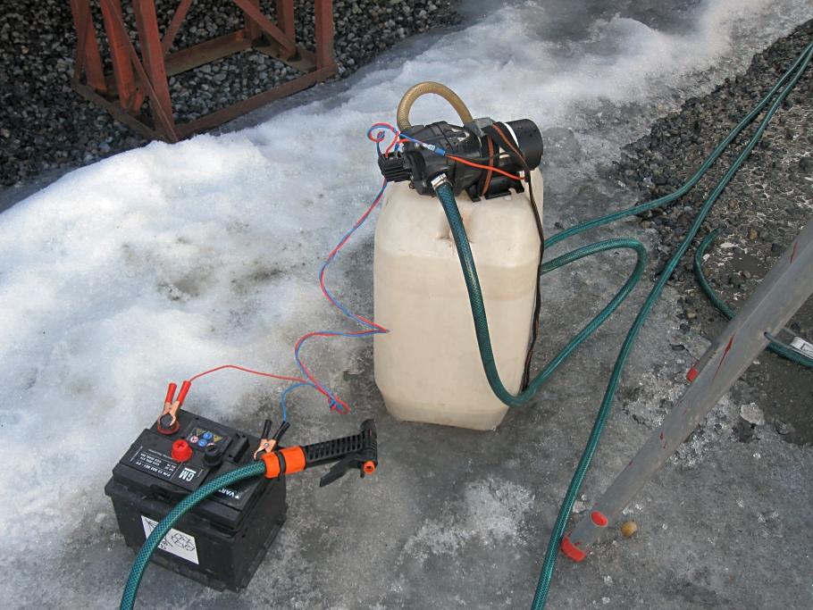

Lars H. Svart 6.Februar.2017 Link til dette innlegget Svart 6.Februar.2017 (redigert) Min lille Kärcher høytrykksspyler er ikke selvsugende, så sist vår ordnet jeg meg med noen 25 liters kanner, et batteri og en ParMax4 pumpe for å gi nok trykk til høytrykksspyleren. På bildet er imidlertid ikke spyleren tilkoblet, her spylte jeg rett fra pumpen. Redigert 6.Februar.2017 av Lars H. (see edit history) Sitér dette innlegget Lars H. Helgesen, "Kapteinen" på Trudelutt (Saga27) med hjemmehavn i Son, Oslofjorden Nettsteder jeg drifter: trudelutt.com oljepionerene.no Sagaforumet Webkameraer i gjestehavner Sverige https://trudelutt.com/webcams/ Som Paschuan i Soten sa på 1920-tallet: Ja, inte är jag mätt, men törstig är jag. Link to post
