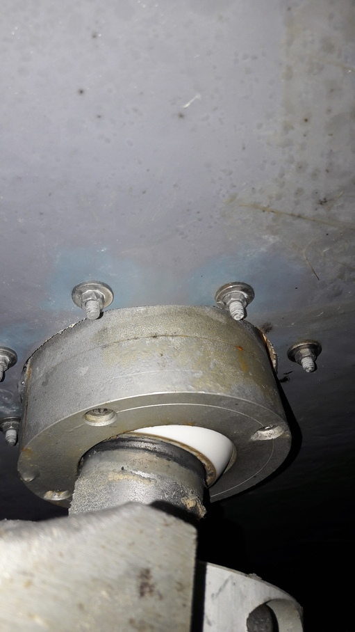

Per Erik Løvdal Svart 8.Mars.2017 Emnestarter Link til dette innlegget Svart 8.Mars.2017 (redigert) Var i båten i går og tok et bilde av øvre rorlager. Ser dette normalt ut? Redigert 8.Mars.2017 av Kæpten noob (see edit history) Sitér dette innlegget Link to post
