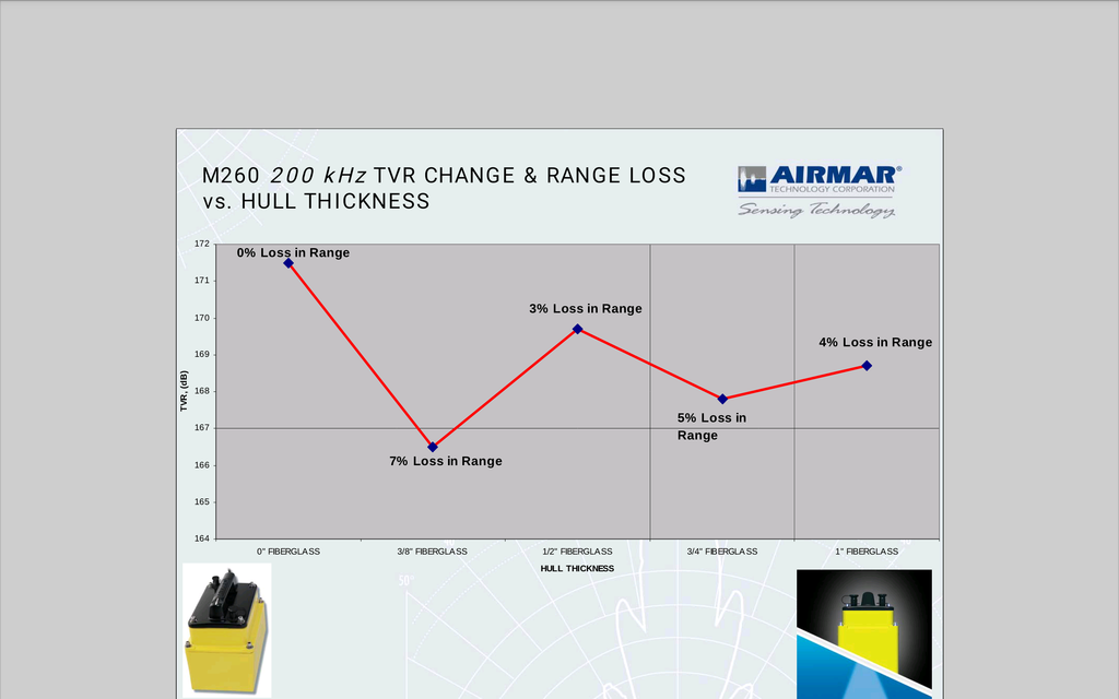

abbor Svart 5.Mars.2017 Link til dette innlegget Svart 5.Mars.2017 Et tykt skrog gir ikke nødvendigvis mer demping enn et tynt. Det er forholdet mellom bølgelengden på signalet og tykkelsen på skroget som bestemmer demningen hvis skroget er massivt. Her er informasjon om demping av 200kHz signal gjerning forskjellige skrogtykkelser fra Airmar Sitér dette innlegget Link to post

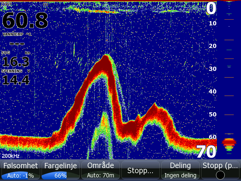

Team Colibri Svart 7.Mars.2017 Link til dette innlegget Svart 7.Mars.2017 Skal du montere en hekk swinger så anbefaler jeg å montere den litt anerledes en monteringsveiledningen sier, der står det at den skal stikke 2-3 cm under båten. Dersom du har en båt som er hurtiggående så vil det med denne monteringen bli to vannsøyler bak båten under fart, den ene søyla kan treffe motoren slik det gjorde hos meg. Derfor anbefaler jeg at den monteres helt flusk med bunnen på båten, kanskje en tanke over. En dybdemåler fungerer skjelden under stor fart uansett. Man må prøve seg frem med høyden på aktermontert giver. Gjøres det skikkelig får du minimal vannsprut OG dybde i hele båtens fartsregister. Men båten må opp og ned noen ganger for finjustering. Jeg har enda ikke opplevd at en hekkmontert 2D-giver ikke skal klare å gi dybde i plan. Unntaket er på store båter hvor gjennomgående giver med fairring er alternativet. Her Airmar P66 i plan på min nåværende båt. Rettelse, Airmars TM150M mister jeg dybde på i plan over dypere vann enn ca 150 meter. Så det er en 2D-giver jeg ikke har lyktes med. :) Sitér dette innlegget Team Colibri Link to post
