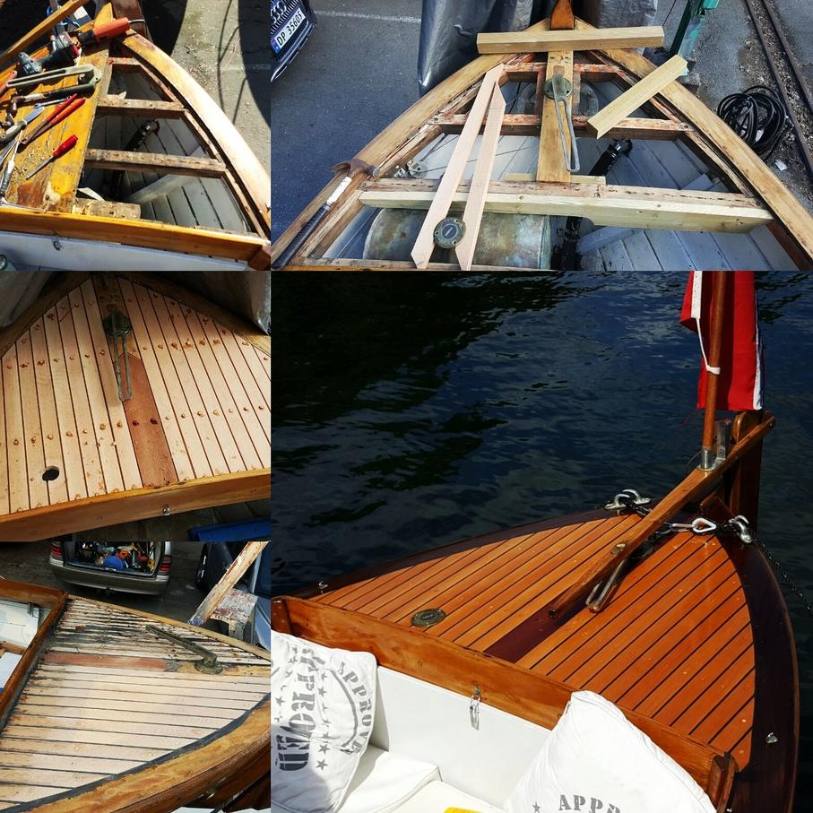

Vedlegger noe bilder av båten, som vi pusset opp i fjor.
bilde
bilde
Fin snekke og fint arbeid. Den har nøyaktig samme detaljene på skroget og de samme beslagene som på tresnekka mi, Tora, selv om båten din er litt mindre. Må være fra samme båtbygger. Tora sies å være en Grimstadsnekke fra 1967.
