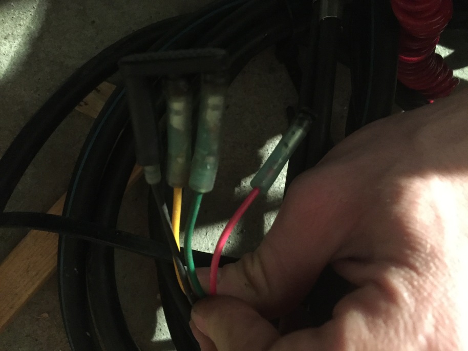

Har fått kloa i en gammal yamaha 40hk. Ut fra infoplaten på motoren ser den ut til å stamme fra -86. Forrige eier sier han har hatt den igang for en måneds tid siden, men jeg har ikke fått prøvekjørt den fordi han har tatt den på land og koblet fra kontrollboks. Det er startsnor i den, men er i utgangspunktet brukt med kontrollboks som følger med. Spørsmålet er: Kan jeg starte den direkte med startsnoren, eller må jeg koble til kontrollboks for å starte motoren? Og hvis jeg må - noen tips på hvordan jeg setter strøm på kontrollboksen? Har ikke gjort den koblingen før, satser på en bra læringskurve framover :) Prøver å legge ved bilder av hvilke farger ledningene fra kontrollboksen har. (Første innlegg her på forumet, får se om bildene blir synlig..)

Har lest ymse på nett der noen mener man bør kjøre batteri på pga fare for å ødelegge likerettere, bla i tidligere tråder her.. Skal ikke ta opp igjen debatten på det, men ble ikke helt klok på hva som var greit og ikke. Men da forstår jeg hvertfall dere som at jeg bare kjører kabel m plugg fra kontrollboks direkte i koblingen på motor og vrir rundt tenningen (med dødmannsknoppen i ;) ) 15 år siden sist jeg plukket i en påhengsmotor. Altså en amatør som er lærelysten :)
Men hvilke farger på kablene kobles mot batteri, og hva går de andre til? Kan man - for å teste - gå direkte mot batteri, eller er det viktig å gå via sikringer så lenge det er snakk om at motoren bare går i en tønne på land? (inntil videre..)

Du kan starte den med startsnor men siden det er el-start også må du sette i kontakten til kontrollboks på motor og sett tenningsnøkkelen til on posisjon for at du skal få strøm til pluggene.
Den tjukkeste kabelen som går ut av kontrollboksen med en blå stripe på og en stor kontakt er den du skal koble til motor.
Jeg skal ikke si sikkert om du tar knekken på likeretteren eller ikke men det skal gå å starte den selv om batteriet er flatt eller uten batteri så lenge tenningsnøkkelen står i on posisjon eller og dødmannsknapp er koblet til.
Du kan eventuelt koble til et batteri for å være på den sikre siden det er bare pluss og minus på starter og batteri, da strømmen går via motor og til tenningslås på kontrollboks gjennom den store sorte kontakten som kobles mellom motor og boks.

Takk for gode svar! I går fikk jeg start på den :yesnod:  Det gav meg litt hodebry at forrige eier har koblet fra startkabler i selve motoren, og jeg har ikke koblet slike før. Måtte først bli trygg på hvor kablene skulle kobles. MEN tenningen fra kontrollboks fungerer ikke, måtte kjøre strøm direkte på kabel til startmotor for å få den igang. Lurer på om det kan ha sammenheng med en manglende kobling. Noen av dere som ut fra vedlagte bilder vet om det skal være kabel fra rele for strømtilførsel opp til den grønne koblingen? (Der to røde ledninger sendes videre fra koblingen?) Har en mistanke om at dette er årsaken til at tenningen i kontrollboks ikke gir liv fra seg..

For øyeblikket henger det løst, jeg har løsnet det fra gummien for å komme bedre til. Men se litt lenger opp i bildet. Der henger en grønn koblingsklemme med en tydelig rød ledning som går oppover, samt en rød ledning som ligger mer skjult. Er denne jeg lurer på om har betydning, og skal kobles mot innslag/rele..
