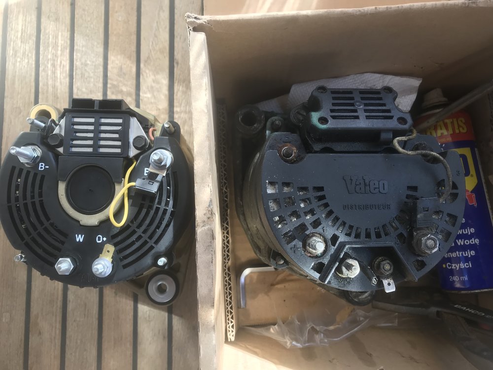

Gunga Din Svart 14.Juli.2018 Link til dette innlegget Svart 14.Juli.2018 Har mistet ladingen....... Har fått fram en ny dynamo Valeo 60A..... den gamle hadde 2 stk +..... fra det ene gikk 2 røde til motorns kabelbunt fra det andre gikk en til batterier. spm? Legger jeg alle disse 3 kabler på den nye dynamons ende +......den har bare en Sitér dette innlegget S/Y Gunga Din Link to post
Kjellg Svart 14.Juli.2018 Link til dette innlegget Svart 14.Juli.2018 (redigert) Uansett om en «fagutdannet» kaller minus for jord, så trenger det ikke være riktig. Men i særdeleshet, om man skal lære noen som ønsker å lære så må man gjerne ta en titt i lærebøkene igjen. Aldri feil å repetere pensum. Personlig så synes jeg det blir litt feil om en fagutdannet kaller minus for jord og lærer det videre. Minus finner man i båt, jord har du i potetåkeren din. Men man kan gjerne trekke jord med seg ombord i båten. Men det er noe heeelt annet. Uansett om man kaller minus for jord 1000 ganger så blir det ikke riktig av den grunn. Hva om du har jordfeil ombord i båten, skal du da begynne å feilsøke minus? Redigert 14.Juli.2018 av Kjellg (see edit history) Sitér dette innlegget Link to post
Gunga Din Svart 14.Juli.2018 Link til dette innlegget Svart 14.Juli.2018 Gunga Din skrev for 3 timer siden: Har mistet ladingen....... Har fått fram en ny dynamo Valeo 60A..... den gamle hadde 2 stk +..... fra det ene gikk 2 røde til motorns kabelbunt fra det andre gikk en til batterier. spm? Legger jeg alle disse 3 kabler på den nye dynamons ende +......den har bare en Bumper denne..........kan vel ikke vare forkskjell på + og + ??? Sitér dette innlegget S/Y Gunga Din Link to post
Hulda Svart 14.Juli.2018 Link til dette innlegget Svart 14.Juli.2018 Jeg vet ikkenoe om dynamoer. Pluss fra dynamoen , vi som har enkle AC Delco, går det pluss til lading. Dernest går det en pluss til tenningsnøkkel/ladelampe. Den siste skal bare fortelle om dynamoen lader eller ikke. Ut fra denne enkle tankegang formoder jeg at pluss er pluss. Hva er betegnelsen bak den gule (sense)ledningen? Sitér dette innlegget Link to post
Gunga Din Svart 14.Juli.2018 Link til dette innlegget Svart 14.Juli.2018 Det er B+........ alle andre har jeg koll på.......men må gå fra en dynamo med to + til en dynamo med bare en + så det er vel bare å legge alle +kabler på denne....? Sitér dette innlegget S/Y Gunga Din Link to post
Hulda Svart 14.Juli.2018 Link til dette innlegget Svart 14.Juli.2018 (redigert) Ved siden av W, er ikke det merket 'D+'? Hvis så, da er det vel her tenningsbryteren skal inn for å forsyne rotoren med strøm til magnetiseringen, antar jeg? Redigert 14.Juli.2018 av Hulda (see edit history) Sitér dette innlegget Link to post
Gunga Din Svart 14.Juli.2018 Link til dette innlegget Svart 14.Juli.2018 Jo D+ og W og B- har jeg koll på ! men jeg hadde 2 ulike + på den gamle........legger jeg alle disse + kabler på den ende +polen på den nye ? Sitér dette innlegget S/Y Gunga Din Link to post
Hulda Svart 14.Juli.2018 Link til dette innlegget Svart 14.Juli.2018 B+ til batteri/starter, fet kabel. D+ tynne kabler, 2 stk. Vet ikke hvorfor du har 2 stk. Hulda funker med 1 stk. Stalltips, ingen garanti, ingen reklamasjon. Sense ikke tema. Sitér dette innlegget Link to post

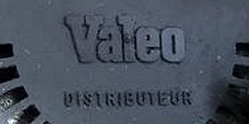

hegra Svart 14.Juli.2018 Link til dette innlegget Svart 14.Juli.2018 (redigert) Den gamle har trolig to adskilte + utganger. Dette bakstykket som er bak på den gamle ble solgt løst og brukt som skilldioder Den er dynamo og skillediode i ett. Du kan koble alt til den ene + kontakten på den nye, men da er jo alt paralellkoblet. Så hvis den gamle har blitt brukt som batteriskille så bortfaller det nå. Mulig du skiller batteriene med bryterne også når du slår dem av og da betyr det ikke så mye. Du må nesten studere opplegget ditt og ikke riskirere og stå med tomt startbatteri. Redigert 14.Juli.2018 av hegra (see edit history) Sitér dette innlegget Link to post
Lars H. Svart 14.Juli.2018 Link til dette innlegget Svart 14.Juli.2018 Det har du sikkert rett. En lærer stadig noe nytt. Ser en på bildet av den gamle, så står det på fransk "Distributeur", og det burde vel på norsk bli distribuere, dele ut? Og det er jo akkurat det skilledioder gjør, fordeler lading til to batterier.. Sitér dette innlegget Lars H. Helgesen, "Kapteinen" på Trudelutt (Saga27) med hjemmehavn i Son, Oslofjorden Nettsteder jeg drifter: trudelutt.com oljepionerene.no Skipshunden vår Som Paschuan i Soten sa på 1920-tallet: Ja, inte är jag mätt, men törstig är jag. Link to post
