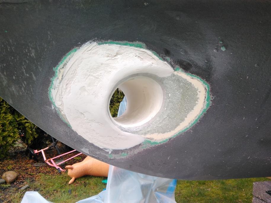

Montering av baugtruster på Nordan 26 (fjord 26 consul)

Hva er den mørke blandinga du har brukt på bilde nr 3?

Ja det ser jo bra ut. Men er ikke epoxy enklere å jobbe med?

Joda, men for en relativt liten jobb blir det kanskje ikke den store prisforskjellen.
Kjøpte en thrusterpakke i høst der det fulgte med tunnell og div polyester, matter osv.
Men usikker på om jeg heller skal bruke epoxy siden jeg er mere vant til det. Og så stinker det jo ikke like mye...
