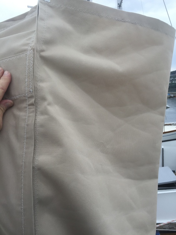

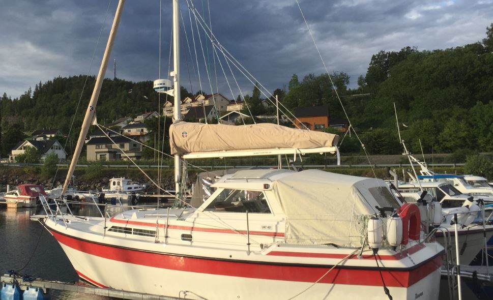

Kvaliteten virker god synes jeg, både på seil og bag. Man trer den i skinna på bommen, og strammer opp foran og bak.
Trer inn glassfiberstengene oppe og løfter hele greia med lazyjacks.  Foran er det en egen del som er festet med glidelås i forkant av hver side, denne var i største laget når det kom fra Ullman, men de sydde den om her i Trondheim så det ble meget bra.
