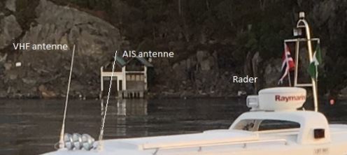

jaka Svart 24.April.2017 Link til dette innlegget Svart 24.April.2017 Ønsker gode "faglige" råd angående plassering av DAB-antenne på båttak. Kan VHF- , AIS-antenne og rader være forstyrrende elementer for ny DAB-antenne? Sitér dette innlegget Link to post
Lars H. Svart 24.April.2017 Link til dette innlegget Svart 24.April.2017 Ja, det er mulig. Men om du mister radiomottak når du prater i VHF'n er vel ikke så farlig. AIS'n kan kun skape problem dersom det er en sender/mottaker. Radaren er en mulig feilkilde, men den bruker du neppe når du er kommet i havn og koser deg med radio. Og selvfølgelig, avstanden fra disse antennene som sender ut et signal og til DAB antennen betyr mye. Jeg er selv på jakt etter en god DAB antennepisk som jeg kommer til å sette oppå styrhustaket et par meter fra AIS og VHF antenne som står en meter høyere og regner ikke med noe problem på den måten. Radar har jeg ikke. Men hvilken DAB-antenne har du valgt? Sitér dette innlegget Lars H. Helgesen, "Kapteinen" på Trudelutt (Saga27) med hjemmehavn i Son, Oslofjorden Nettsteder jeg drifter: trudelutt.com oljepionerene.no Sagaforumet Webkameraer i gjestehavner Sverige https://trudelutt.com/webcams/ Som Paschuan i Soten sa på 1920-tallet: Ja, inte är jag mätt, men törstig är jag. Link to post
