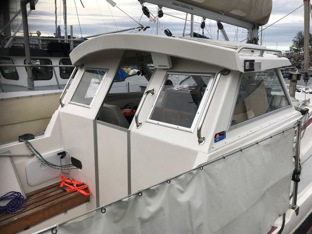

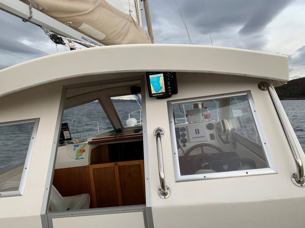

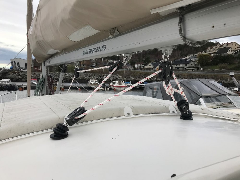

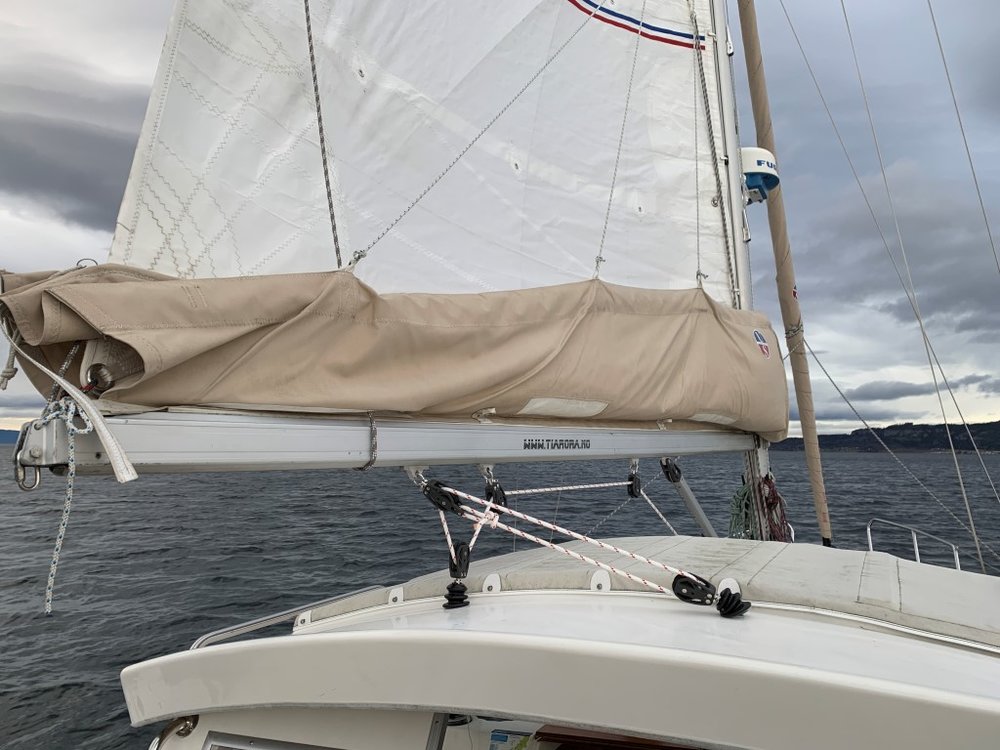

Da er skjøtet flyttet på taket, så vil nå tiden vise om jeg har fått ting sterkt nok :-)
Har brukt høsten til å lage bakvegg på overbygget, og dimensjonerte da dette for å samtidig kunne flytte opp skjøtet.
Testturen gjennomført i passe kastevind uten at det hverken knaket eller ga etter noe sted, så dette tror jeg ble bra.
Da er man straks klar for vintersesongen.

9 hours ago, Framtia said:
den ultimate testen får du vel først ved en ufrivillig jibb i høy vindstyrke :-)
Ja.  Samtidig seiler jeg ikke med mye storseil oppe i høy vindstyrke, og er i utgangspunktet drita redd for ukontrollerte jibber...
Vi får se hva vinteren bringer av erfaringer, nå har jeg ihvertfall ingen grunn til å ikke bruke båten framover, kan sitte (enda varmere) og godt med kaffekoppen selv i skitvær.
