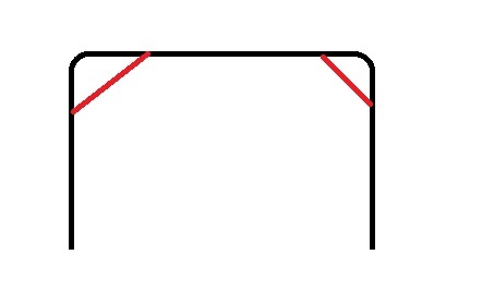

Husk at man gjør bøyen til det svakeste leddet, den ene siden vil strekke seg og bli tynnere og motsatt. For å få skikkelig styrke da så bør du sveise inn noen skråstag.
