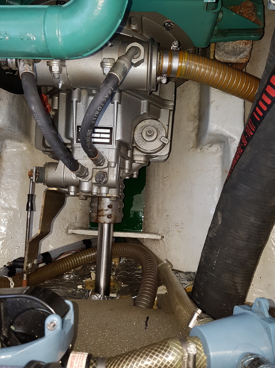

MR Swe skrev On 8. april 2017 at 10.58:
Skal det ikke vare noen slange eller lokk under kjølveklsaren her.se høgst opp i bildet
Har ingen slange ende på min avtappings stuss men det er det vel bare å ordne ved avtapping.
Lekkasjen burde du finne, kan bli et plutselig problem senere...
Furuholmen & Scheen 1962 , Tornado 540 rib 2002
Skipsvrak i norge på google.     Furuholmen28.com
Hmm nei den sitter i eget rom og er vel ikke kjølevæske i den?hadde vart supert om jeg fant noe sted de droppade ifra men har stykket ned hovet overalt og brukt mitt borescope men...blir spennendes og se når jeg kommer ned til uken igjen om den har lekt noe.det siste jeg gjorde var tørke hele motorrummet for ikke bli lurt av noe .
Har du vv bereder så går motorens kjølevæske gjennom den. Det er jo den varme kjølevæsken som varmer opp vannet. Hvis ikke så har du bare varmt vann når du ligger med landstrøm ? Stemmer det ?           Men om det er lekkasje der er en annen ting, men slangene som går til og fra kan jo være verdt å sjekke hvis du har disse da.           Flott det ordnet seg med ladingen ?
Et tips, du får vurdere om dette er relevant for din motor:
Det er forholdsvis liten ekspansjonstank på disse motorene. Med ekstern sløyfe til defroster og vv-tank kan kjølevesken utvides så mye i volum at den blåses ut av ekspansjonstanken når motoren blir varm. På en VP41 som jeg hadde tidligere satte jeg slangen fra overløper på ekspansjonstanken ned i en brusflaske og samlet opp kjølevesken som ble kastet ut. Etter dette var kjøleveskenivået stabilt, men forholdsvis lavt nede i ekspansjonstanken ved kald motor. Om jeg forsøkte å fylle på mere kjøleveske ble det bare kastet ut igjen.
Om du tørker opp og gjør rent under motoren, og deretter setter en stor brusflaske under overløpsslangen får du en indikasjon på hvor vannet kommer fra. Er det kjøleveske i flaska men tørt ellers har du funnet ut av problemet. Er det tørt i flaska men vått under motoren må du fortsette feilsøkingen.
På 41-ern jeg hadde var dette en blank plastslange ca 12 mm tykk som var koblet på rett ved påfyllingslokket for kjølevesken. Slangen hang rett ned og enden var litt over bunnen av båten.
Post gjerne et bilde av varmeveksleren/kjøleveskepåfyllingen slik at vi ser hvordsn det ser ut hos deg.
