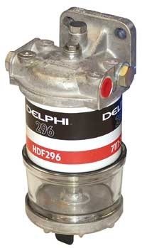

Jeg skal skifte ut selve filteret i vannutskilleren min.
Jeg har en Delphi vannutskiller med HDF296 filter.
Motoren min er en Volvo Penta MD30 fra 80 tallet, som ikke er selvluftene (tror jeg).
Når jeg skifter det vanlige dieselfilteret, pleier jeg å helle det fullt med diesel før jeg monterer det tilbake, men hva gjør jeg når jeg skifter dette Delphi filteret?
Må jeg lufte etterpå, eller fylle det på noen måte?
Setter pris på eventuelle råd.

Det filteret er ikke så enkelt å fylle på forhånd. Det må være sammenskrudd før du fyller oppi ellers renner det jo ut igjen. Det kan fylles oppi lufteskrua som er den som stikker høyest på toppen. Det er jo nokså liten åpning så i mange tilfeller er det enklere og bare lufte på vanlig måte med fødepumpa. Noen fyller jo seg selv når du åpner lufteskrua, men det kommer an på hvor høyt filteret står i forhold til tank.
Er på sett og vis en fordel at filteret fyller seg selv. Da kan man tappe av vann og urenheter gjennom plastpluggen i bunnen av glasset uten at man må lufte systemet for hver gang.

Jeg har også samme type filter og er lei av at det er så sølete å skifte dette. Hva er alternativene for å skifte til en bedre løsning? Likte tanken med overgang/adapter til et skrufilter, men dette blir jo enda et sted hvor det kan oppstå lekkasjer. Er jo også en mulighet å skifte selve filterholderen også.
Noen som har noen forslag til løsning som er lett å gjøre og ikke koster flere tusen?

Dette filteret står jo normalt mellom tank og fødepumpe. Hvis det ikke renner oppi av seg selv da må lufteskruen på dette filteret være stengt og ikke åpen, da man bare ville suge inn mer luft. Man stenger altså på dette filteret og åpner på filteret på motoren som kommer etter fødepumpa som brukes til pumpingen. Da vil man se at glasset fylles og i noen tilfeller fylles av seg selv også.

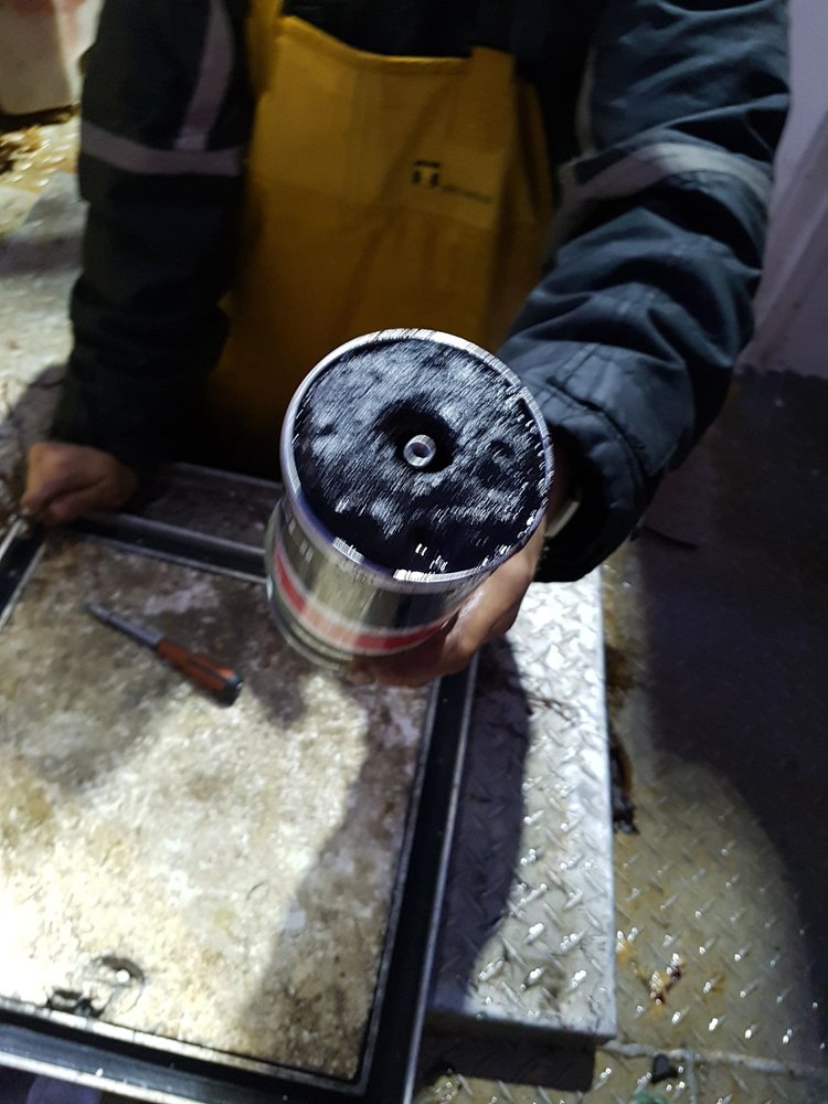

Fikk motorstopp mens vi lå nesten helt oppi fjæra å dro krabbeteiner i dag. I seg selv en ganske ubehagelig opplevelse. Opplevelsen ble straks verre da jeg "the hard way" begynte å finne ut for noe dritt disse filtrene er! Ikke pokker om det gikk å få det tett igjen. Måtte til slutt sløyfe glassbeholderen i bunnen, og da ble det vel sånn nogenlunde tett. Men snakk om å gjøre noe enkelt til noe avansert og vanskelig med flere pakninger og smådeler!
Vil også få legge til at dieselen i glassbeholderen så helt ren ut. Ingen vann ingenting. Og se hvordan filteret så ut i toppen:
Nei, et slikt filter hadde jeg ikke montert i båt om jeg så hadde fått det gratis!

Når en snur strømningsretning vil dieselen komme inn i toppen, bli tvunget til bunn i filteret og filtrert nedenfra i filterinnsatsen, vann vil da prelle fra og legge seg i glass skåla og dritt vil da også legge seg i bunn slik at du kan se dritten.
Motsatt vil dritten legge seg i toppen over filterinnsatsen slik som du ser på bildet over. Her er det lite plass og filteret vil tette seg fort.
