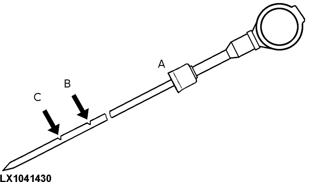

Leif Steinar Startet 8.April.2017 Link til dette innlegget Startet 8.April.2017 Hei. Jeg overhaler en gammel BMC 2.52, og mangler peilepinne til å sjekke oljenivå. Er det noen med samme motor som kan måle peilepinnen sin? Trenger målene fra A-B og A-C (se bilde) Med disse målene kan jeg tilpasse en annen peilepinne. Håper noen kan ta seg tid til å hjelpe med dette, da jeg ikke får bestilt ny. Sitér dette innlegget Link to post

Leif Steinar Svart 9.April.2017 Emnestarter Link til dette innlegget Svart 9.April.2017 Hei, og takk for svar :-) Har fått målt en, og funnet ut at målet A-B=55cm og A-C=56cm. Sitér dette innlegget Link to post
