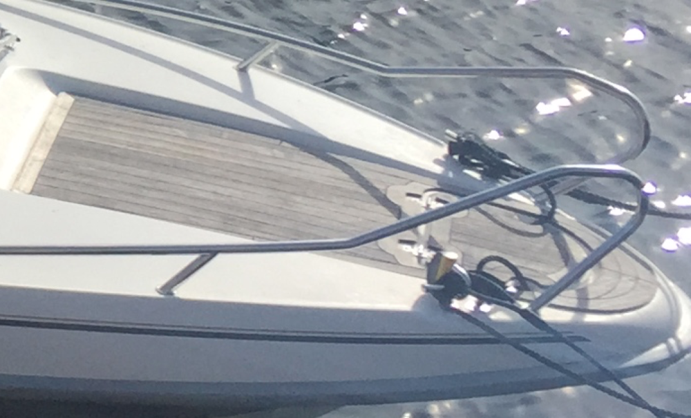

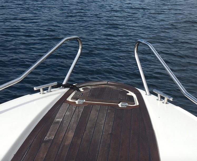

Jeg har en Yamarin 59 HT med teak på fordekket. Den har begynt å løsne i kantene. Enn så lenge ligger det ganske jevn (se bildet), men beveger seg når man går på det og spriker noe i kantene.  Jeg tenker nå å forsøke meg på å lime det fast, men er usikker på prosessen. 1. Hva er beste heftemiddel å bruke? 2. Behov for å rense opp eksisterende lim? Det er vanskelig å komme til, men kanskje mulig å skylle med en form for løsemiddel? 3. Er det nødvendig å forsøke å bøye opp og løsne ytterligere for å komme skikkelig til, eller kan man tillate å lime kantene og håpe på det beste?

JEG ville uten tvil brukt Tec7 til en slik nødreprasjon,  svært ! godt lim på "dårlig" underlag.
Tec7 vil vel dessuten få rett farge og konsistens til dette formålet.
Klarer du å få silicon fjerner (fås kjøpt på bilrekvisita forettninger eller lakk verksted) under for så å blåse rent og tørt med trykkluft vil du få god vedheft.
La det ligge under press i 24tim.
