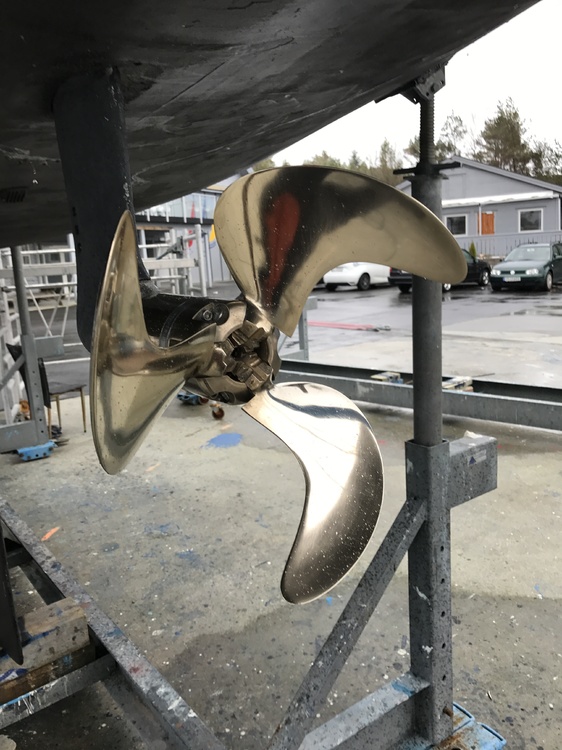

Festina_Lente Svart 11.April.2017 Link til dette innlegget Svart 11.April.2017 Brukte syre på propellen før utsetting i går. Polerte etterpå: Sitér dette innlegget Link to post
