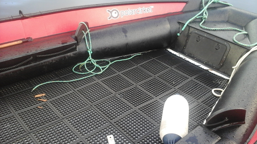

Jeg har en Buster XL som er en selvlensende båt.
I hovedsak er det store fordeler med selvlensing, men jeg kunne godt tenke meg å ha et dekke/matte over dørken (gitter- eller rist-lignende) som tillater vannet å passere uten at en behøver å "vasse" i vannet. Dette gjelder særlig inne under kalesjen. Buster XL er jo ikke en båt som er laget for overnatting, men til nød bør det gå an å f.eks legge en luftmadrass el.lign. på dørken. Og da ville det vært bra om denne kom litt opp fra dørken hvis det skulle begynne å regne.
I tillegg har vi en stor hund som ikke finner seg helt til rette med en dørk som har en hard overflate. Hun føler seg ustødig når hun ikke får feste for klørne. Hunden stortrivdes i vår forrige båt som var en Rana 17 med helkalesje der vi hadde teppe på dørken.
Noen som har tips og gode forslag til løsning?
Finnes det gode produkter som løser dette? Det bør jo være noe som er enkelt å skjære i eller på annen måte tilpasse til rett fasong.
På mange kunstgressbaner som legges idag, brukes det noen plastrister som drenerer vannet ut mot langsidene. Under disse "ristene" ligges ofte membran, og oppå ristene ligger kunstgresset. Ristene er ca 10-15mm tykk, veier ca ingenting  og drenerer greit ut en ballbane på 5-6000 m2, så......
Finner du noen som legger, eller skifter kunstgress i nærheten går det jo an å spørre om å få kjøpe en flik....
