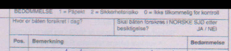

jørn Svart 13.April.2017 Link til dette innlegget Svart 13.April.2017 Overskriften på kontrollarket er "SIKKERHETSBESIKTIGELSE AV FRITIDSBÅT". Er dette da i det hele tatt en besiktigelse for tilstand? Jeg tenker at den har like liten verdi i så fall som vanlig periodisk kjøretøykontroll, den skal avdekke sikkerhet og ikke tilstanden. Sitér dette innlegget Link to post

Sjeldenutpå Svart 13.April.2017 Link til dette innlegget Svart 13.April.2017 Basert på innlegget med bilde av rapport så kan det virke som selger og besiktigelsesmann er bekjente og klør kvarandres rygg. Med det forbehold at info om mangler stemmer, vi har ikkje sett bilder av det "som ser ut som oljelekkasje" eller anna. Drevet har garanti, så den saken burde vel løses greit får eg håpe. ? Sitér dette innlegget Yanmar 6LYA-STP 340hk Link to post
Bergen dørk Svart 13.April.2017 Link til dette innlegget Svart 13.April.2017 (redigert) B2017 skrev for 14 timer siden: Ankervinsj virker ikke, lanterner virker ikke, tett septik, vannlekkasje, oljelekkasje, diesellekkasje. Vann i olje i drev med ødelagt lager i drev og motor som må tas ut. Er ikke dette alvorlig, er det nesten ingenting som er alvorlig. Du prøver kanskje å være morsom? Jeg vil egentlig berømme B2017 for å ta opp denne sakenog jeg vil utfordre KNBF om å komme på banen, for å si litt om hvordan de tenker å realitetsorientere nye i båtmarkedet om verdien og grundigheten i en slik sikkerhetsbesiktigelse. Blir en tydelig opplyst om dette ved "avtaleinngåelse? Jeg kan ikke huske det. Blir det tydelig opplyst på nettsidene til KNBF ifm med presentasjonen av ordningen? Har selv, ved flere anledninger, anbefalt å bruke ordningen, men er litt skeptisk nå. Da må en iallefall overfor bekjente og kanskje her på forumet være tydelig på det som er framkommet i diskusjonen her. En båt er et "vanskelig" objekt og man må minst: - gå grundig gjennom den med selger inkl alt under dørk (sjekke for alle typer lekkasjer) og se i kabiner etter gamle lekkasjer + ikke minst hvordan båten lukter innvendig - sørge for vurdering av motor av motorkyndig (prøvekjøring på minst 1 time er selvsagt - på ulike turtallsnivå) - inspisere båten under vannlinjen inkl baugpropell, sinker, propellsystem/aksling/drev, skroggjennomføringer mv. - sjekke det elektriske inkl om ankervinsj, kartplotter, autopilot og lading virker som det skal mm Redigert 13.April.2017 av Bergen dørk (see edit history) Sitér dette innlegget mvh Bergen Dørk Link to post
Rollo H Svart 13.April.2017 Link til dette innlegget Svart 13.April.2017 B2017 skrev for 2 timer siden: Mulig du synes jeg er "way off", men selv du synes vel det er rart at en takstmann ikke kommenterer at det kan være olje- og diesellekkasje? For ikke å snakke om at han ikke har sjekket at det er dokumentasjon på vedlikehold av drev med bytte av olje og knutebelg. (Drevet var forøvrig fra 2014 og ikke fra våren 2016.) B2017, stå på med saken din :) Det finnes enkelte her inne på forumet som vrir og vrenger på ting som opplagt er en selger ansvar i de fleste tilfeller, og eller en selgers fraskrivelse ved å sette opp et pokerfjes ved velykket salg og fraskrivelse av sitt ansvar i etterkant. Har enda tilgode å lese noen positive støttekommentaren fra enkelte medlemmer på dette forumet når det gjelder en kjøpers problemmer etter et kjøp av bruktbåt, man må enkelt misstro alle som selger bruktbåter og med det behandle alle som selger som mulige kjeltringer i fremtiden da man ikke heller kan stole på en såkalt kyndig grunnet at det "var" for billig ;) En båt er ikke det samme som en bil, når bilen stopper på veien er det bare å gå ut av bilen. Båten krever mye mere vedlikehold, stopper den under ugunstige forhold kan det stå om liv.. Tenk over en ting, de fleste oppdragen til RS på denne tiden av året omhandler for det meste båter med fraværende vedlikehold som reimer,impellere,morkne slanger etc etc. Nei det er ikke farlig å selge båt som noen sikkert vil fremheve, men man kommer langt med å være ærlige og samtidig være litt behjelpelig om det oppstår problemmer kort til etter salget. Merkverdig at det i mange tilfeller oppstår problemmer rett etter et salg når alt har fungert i alle år... Sitér dette innlegget Link to post
B2017 Svart 13.April.2017 Emnestarter Link til dette innlegget Svart 13.April.2017 (redigert) jørn skrev for 5 timer siden: Overskriften på kontrollarket er "SIKKERHETSBESIKTIGELSE AV FRITIDSBÅT". Er dette da i det hele tatt en besiktigelse for tilstand? Jeg tenker at den har like liten verdi i så fall som vanlig periodisk kjøretøykontroll, den skal avdekke sikkerhet og ikke tilstanden. Hvis du ser nøye på skjemaet, skulle besiktelsesmannen egentlig fylt inn "1" hvis det var noe som ikke var helt i orden, "2" hvis noe er mer alvorlig/sikkerhetsrisiko eller "0" for ting som ikke er mulig å komme til for å kontrollere. Han krysset av med en "V" på alle punkter, så derfor tenkte jeg at alt var helt i orden. Som du vil se der jeg har lagt ut rapporten står det ikke "0", "1" eller "2" på et eneste punkt. Jeg ville for eksempel forvente at det stod en "1" og en merknad om at kuleventil under septiktank satt dønn fast og en "2" om at kuleventil lenger nede tilkoplet skroggjennomføring for septik satt fast og manglet håndtak. (Besiktelsesmannen har i ettertid beklaget per epost at han ikke skrev noe om disse kuleventilene som han hevder at han sjekket.) Redigert 13.April.2017 av B2017 (see edit history) Sitér dette innlegget Link to post
B2017 Svart 13.April.2017 Emnestarter Link til dette innlegget Svart 13.April.2017 Sjeldenutpå skrev for 3 timer siden: Basert på innlegget med bilde av rapport så kan det virke som selger og besiktigelsesmann er bekjente og klør kvarandres rygg. Med det forbehold at info om mangler stemmer, vi har ikkje sett bilder av det "som ser ut som oljelekkasje" eller anna. Drevet har garanti, så den saken burde vel løses greit får eg håpe. ? Dessverre er realiteten at du ikke får dekket en slik skade på garanti når en gammel belg har revnet. Derfor er det så viktig å bytte belg hvert år, og det gjelder spesielt når båten ligger ute hele året slik som denne båten visstnok har gjort. Sitér dette innlegget Link to post

Chiefengineer Svart 13.April.2017 Link til dette innlegget Svart 13.April.2017 Jeg har selv båten forsikret i Norske Sjø og måtte ta en tilsvarende kontroll/sikkerhetsbesiktigelse da båten ble forsikret der. Jeg oppfattet aldri dette som noen tilstandskontroll av båten, mer en sikkerhetssjekk for å se at at ting generelt var på stell i forhold til selskapet som skulle forsikre båten. En kontroll som foretas for at Norske Sjø skal se at objektet er i en tilstand slik at de kan ta aksept på å forsikre båten. Ingen tilstandsrapport. Sitér dette innlegget Link to post
