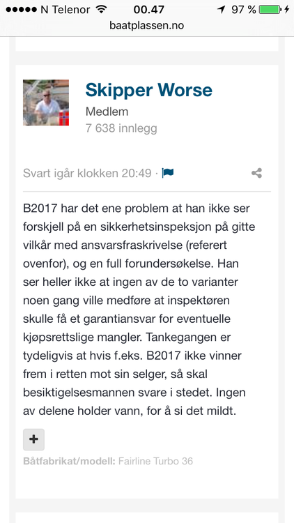

Til info så er dette det som vises for oss på mobil:
Ser ihvertfall at du har bra med strøm på mobilen din :giggle:

Hva mener egentlig skipper'n med "De fleste kan vel lese, også det som står under en avatar?" Jeg foreslår at skipper'n bruker norske ord slik at vi forstår hva han ønsker å formidle.
Uttrykket 'avatar' var en innarbeidet betegnelse i forum sammenheng. Det sto for "graphical representation of the user or the user's alter ego or character.", men i dag er det vel Camerons film de fleste assosierer med uttrykket.
Jeg var heller ikke klar over at "Egendefinert medlemstittel" ikke vises på mobil, i dette tilfelle fikk jo det en vesentlig betydning.
Man legger inn denne tittelen i profilen, men den er kun tilgjengelig for medlemmer med mer enn 400 innlegg.
