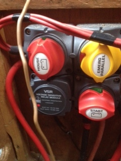

Min ser slik ut. Den under den gule bryteren går til startbatterier. Den til venstre går til forbruksbatterier. Den gule mener jeg åpner for å bruke både start og forbruksbatterier samtidig, og eventullt lading av totale banken under drift. Mener det var slik. Slik de står nå, er det bare startbatteriet som er på. Men det jeg lurer på hvorfor skillerelet lyser rødt, skal det ikke lyse grønt ?

Dette er et BEP voltsensitivt relé. Den gule skal du bare bruke om du ikke har strøm på startbatteriet og ønsker å hente strøm fra forbruksbatteriet. Denne skal normalt være skrudd av. Står på bryteren "Emergency parallell". Hadde et slikt på min forrige båt, og tar dette fra hodet og under forbehold at startbatteriet ditt er primærbatteri. Når dynamo går og spenning kommer opp i 13,7 volt så kobler releet inn og lader både startbatteri og forbruksbatteri. Når du stopper motoren og volt ramler til 12,8 så kobles batteriene fra hverandre og du kan "tappe" forbruksbatteriet uten at start batteri påvirkes. Om du skrur den gule på, så vil automatikken være "skrudd av" og du risikerer å tappe begge batteriene samtidig. Manualen sier at start batteri skal være det primære, men jeg vet noen som har forbruksbatteri som det primære. Primær = det som er direkte koblet til dynamo. Hva rødt lys betyr, tror jeg er preget inn på reelet.

tusen takk. ja startbatteriet er primært batteri, blir kun brukt til start. jeg har brukt å sette den gule på under drift fordi jeg har trudd da lades alt opp under drift.i utehavn har jeg slått av den gule bryteren, slått av bryter for start batterie, og slått på bryter for forbruksbank. Så du mener jeg bør ha av den gule bryteren når jeg ligger i utehavn slik at automatikken skal virke ? Under drift mener du også at den gule skal være av ?

Under daglig bruk så rører du ikke den gule. Du bruker kun de to røde. Når du kommer i båten så skrur du bare på de to røde. Automatikken skal ta seg av resten. Men dette kan du prøve med et voltmeter. Den gule benytter du KUN når startbatteri er tomt og du må hente strøm til start fra forbruksbatteri. Når jeg hadde båten med samme panel så skrudde jeg på de to røde når jeg dro ut og skrudde dem av når jeg kom hjem igjen etter en tur, helg, eller lengre tur. Rørte dem aldri når jeg var i båten. Om jeg skulle ligge lenge i uthavn så må jeg innrømme at jeg ved et par anledninger skrudde av hovedbryter for motor. :)

Du kan slå på begge bryterne og glemme de til du klapper i hjemmekaien igjen.
Vsr sørger for at forbruk kun skjer fra forbruk når spenningen synker. Slik at du har startbatteri til hjemturen.
Vsr lader også begge bankene når spenningen blir høy nok. Altså ganske kjapt.
Fint oppsett det der. Har laget helt likt selv, da eg ikke hadde plass til BEP sitt system. Men har ikke koblet bryteren som legger sammen batteriene enda for nødstart. Men det er på planen....
Grunnen til rødt lys er at du ikke har høy nok spenning. Motor gikk kanskje ikke når du tok bildet? Evt så er det fordi du har koblet ut forbruks....

Ser ut som det er det originale ferdige oppsettet fra BEP. Satt inn maken i min gamle båt
