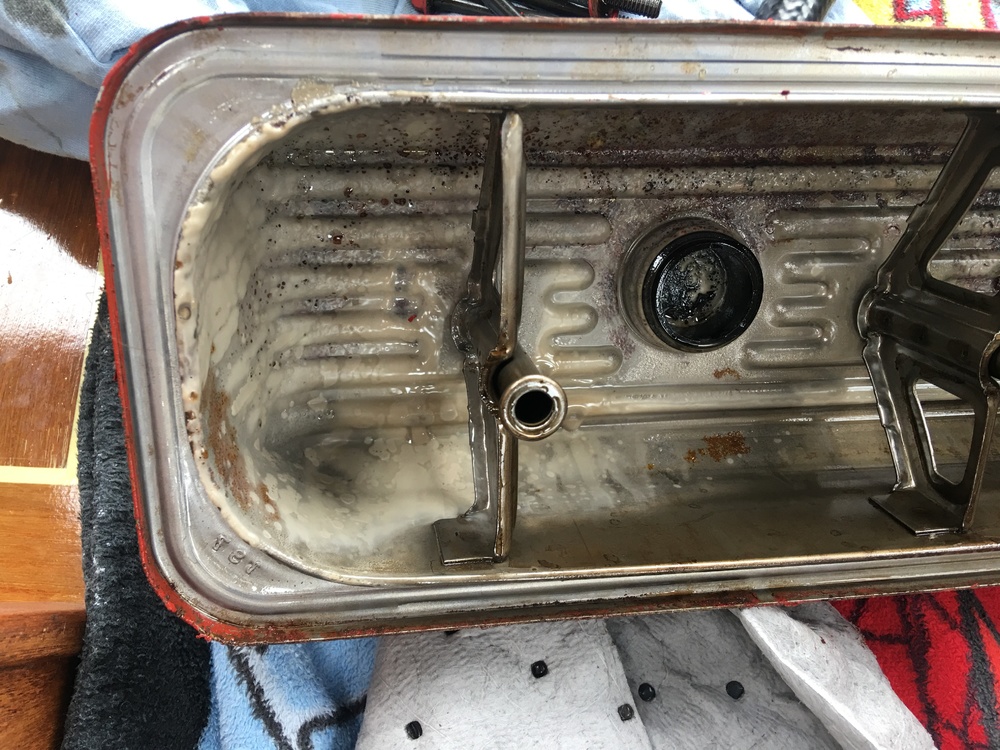

KingKongKent Startet 16.April.2017 Link til dette innlegget Startet 16.April.2017 2 dager inn i mitt første eierskap av båt, så har jeg en mistanke om vann eller kjølevæske i oljen. Dag 1 gikk fint tur-retur Oslo - Drøbak. Dag 2, etter en liten tur med båten, så ble den veldig fort varm. Var bare 100 meter fra båtplassen, så vi snudde og dro tilbake. Peilet motoren og ser nå at den er et stykke over full merket på pinnen. (Se bilde) Skrudde opp og tok av topp-deksel og ser at det er hvit olje under lokket. Motoren er ferskvannkjølt, kjølevannet har minket og har nok fått vann i oljen. Oljen er ikke helt grå, men ser litt mørk ut. Noen som kjenner disse motorene og har en formening om hva som kan være galt? Topppakning? Sitér dette innlegget Link to post

bellen Svart 16.April.2017 Link til dette innlegget Svart 16.April.2017 (redigert) Du har ikke vann i oljen, da hadde den vært helt grå. Mest sansynlig er det bare kondens i ventildekselet. Forsvinner kjølevannet om du fylle opp kjøleren igjen? Det blir ihvertfall varmt om du ikke har kjølevann som rekker over rørene i varmeveksleren. Redigert 16.April.2017 av bellen (see edit history) Sitér dette innlegget Link to post

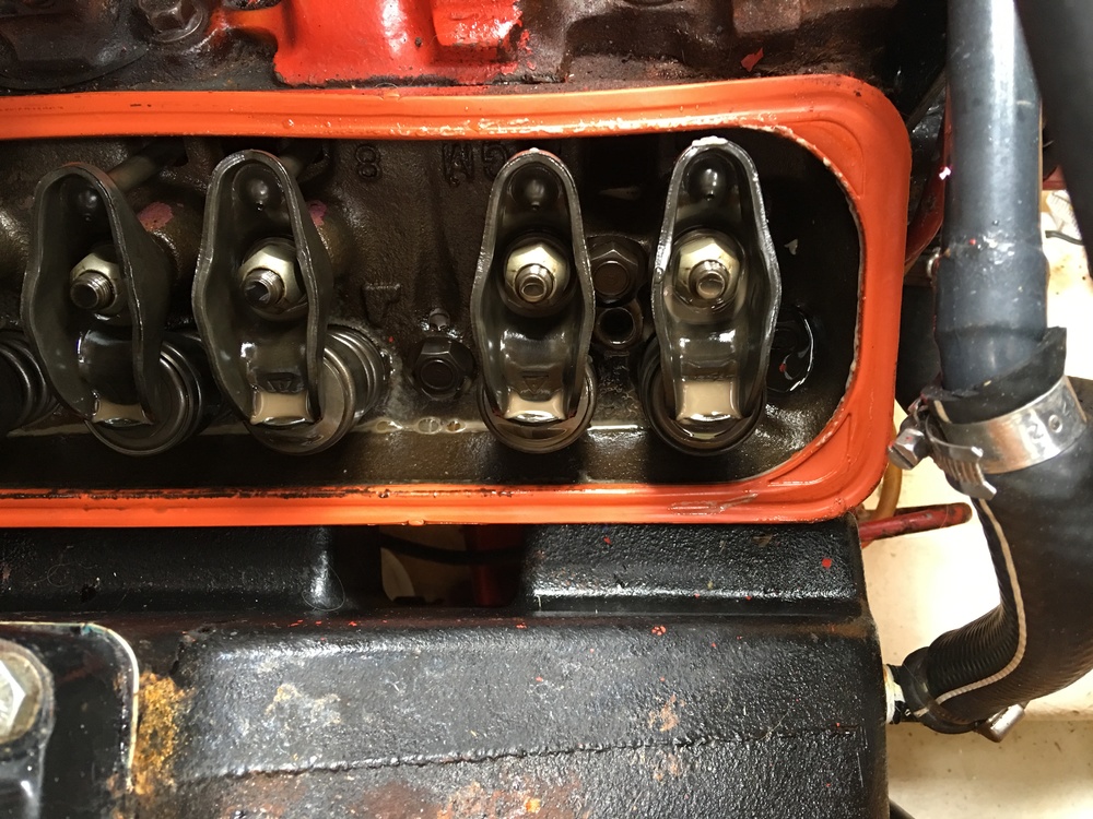

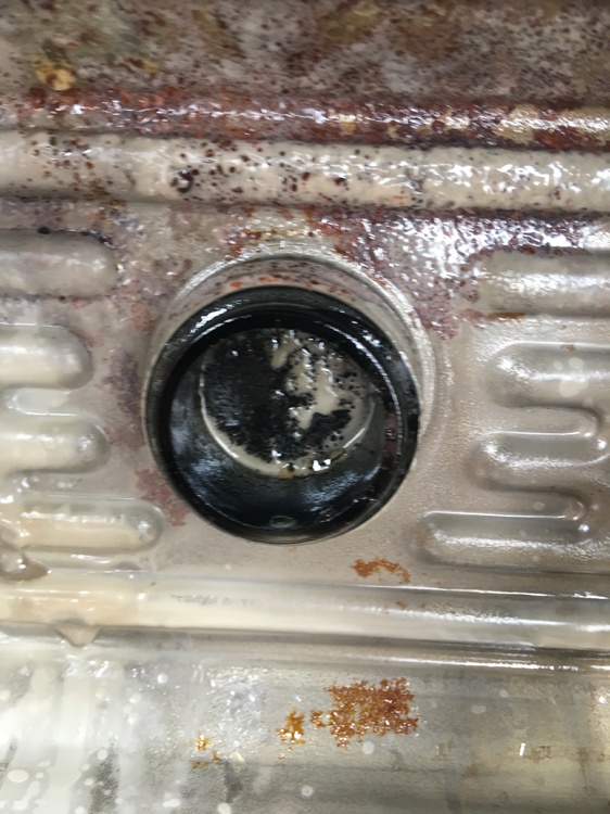

Hulda Svart 16.April.2017 Link til dette innlegget Svart 16.April.2017 (redigert) Er ikke enig med deg, bellen. Det ligger vannperler i oljen på topplokket. Det er mer enn kondens skulle tilsi. Og oljen oppi vippearmene er helt grå. Tapp oljen av bunnpannen, og du vil nok finne en skvett vann der. Redigert 16.April.2017 av Hulda (see edit history) Sitér dette innlegget Link to post
bellen Svart 16.April.2017 Link til dette innlegget Svart 16.April.2017 Ups.. Se der, ja. Tok meg for lite tid til å sjå på detaljene på mobilen og hang meg mest opp i oljen på peilepinnen. Er nå enig i at det er vann i oljen. Sitér dette innlegget Link to post

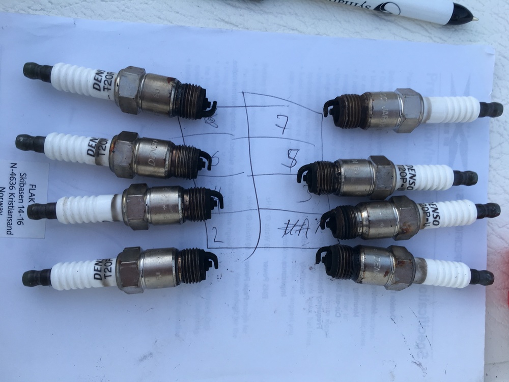

KingKongKent Svart 19.April.2017 Emnestarter Link til dette innlegget Svart 19.April.2017 Har tatt ut plugger og det ser ikke så galt ut. Noen her inne som har lyst å ta på seg en jobb med å bytte toppakninger? Litt lang ventetid hos La-sa. Sitér dette innlegget Link to post

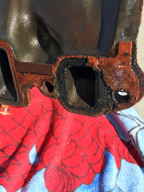

DieselDahl Svart 19.April.2017 Link til dette innlegget Svart 19.April.2017 Jeg trodde at jeg hadde en gåen toppakning men da jeg fikk av toppen så jeg at den var sprekt mellom ventilsetene. Jeg tok av andre toppen og den var også sprekt. Jeg hadde dog ingen stigning i oljenivået men vann i etpar sylindre. Du kan ha lekkasje i innsugspakning ettersom kjølevannet går gjennom innsuget. Da renner kjølevæsken rett ned i oljen. Jeg ville tappet olje og vann og sjekket innsugspakningene først. Sitér dette innlegget Link to post
KingKongKent Svart 19.April.2017 Emnestarter Link til dette innlegget Svart 19.April.2017 Takk, det skal jeg sjekke. Innsuget må vel av før toppene. Har bestilt fult pakningssett til motoren, så da er det bare å jobbe seg nedover i motoren. Sitér dette innlegget Link to post
KingKongKent Svart 25.April.2017 Emnestarter Link til dette innlegget Svart 25.April.2017 Sjekket forslaget til @DieselDahl og det stemte bra. Innsugspakningen var nesten spist opp der kjølevannet passerer. Har nå skifte olje 2 ganger og alt ser veldig bra ut:-) Takk Sitér dette innlegget Link to post

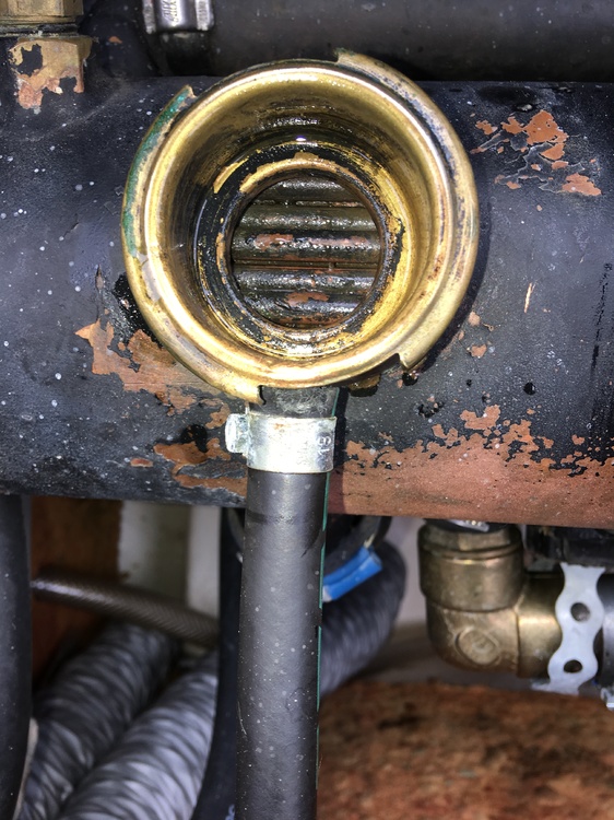

Vrod Svart 25.April.2017 Link til dette innlegget Svart 25.April.2017 Er ferskvannskjølinga etter montert eller er den orginal? Det er en del motorer som har fått ettermontert ferskvannkjøling som har tæret opp i bunn av kjølekappa og fått vann inn i olja den veien. Sitér dette innlegget Nå kommer sommeren? Link to post
KingKongKent Svart 26.April.2017 Emnestarter Link til dette innlegget Svart 26.April.2017 Den er nok ettermontert, tror ikke de motorene ble levert med ferskvannkjøling. Sitér dette innlegget Link to post
