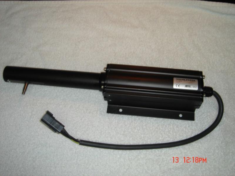

dette er aktuatoren. Sitter montert oftest på veggen i motorrommet. Gear wiren har brun eller sort strømpe. Ligger ofte i en bue akterover langs motoren og ender inn i drevet bak motoren.
