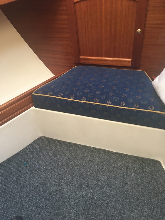

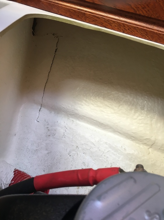

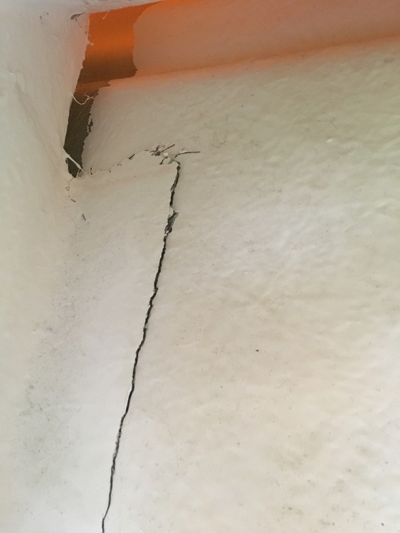

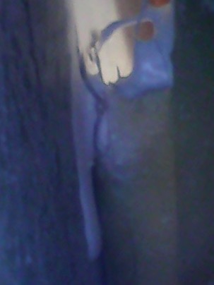

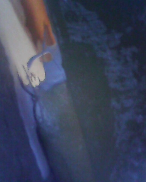

Første bildet er med sittepute på plass. Der jeg bruker å sitte. Bilde 2 er puta borte men sprekken er nede hvor trusteren sitter, helt til venstre i hullet. Bilde 3,4 og 5 er tatt innefra mellom skrogene. Som det sies av dere og sånn som jeg ser det så er dette en skillevegg som bare er limt fast. Om dere ser på bilde 2, så stakk jeg kameraet inn helt i framkant på luka til venstre, der det grønne vises. Jeg klarer heller ikke å se noen brutte fibre.  Hva anbefaler dere for å fikse denne?

Sikker på at dette har sprukket opp? Klarer ikke å se brutte fibre på bildet, kan det være at dette bare er kanten på innerlineren? Om du kan stikke et kredittkort/plekter e.l. under kanten så har det vel sprukket opp.
Nope, bare jeg som er "newbie" :) klarte å få en papirbit langt inn

Jeg vil anta at det er på grunn av dårlig grunn arbeide før det blei støpt der så du bør nok pusse vekk det som er løst og da vil du nok se at de har støpt rett på flate som ikke er slipt og rengjort ordentlig så hvis du sliper og gjør rent med aceton og støper over med et par lag 450 duk vil det sikkert ikke komme tilbake. Lykke til.

Takker. Polyester eller epoxy?
