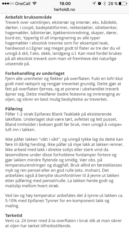

Tenkte jeg skulle pusse ned og lakke deler av teakinnredningen i seilbåten. Men har først noen spørsmål:
-Har fått tak på Epifanes Tynner og tilhørende teaklakk, men hvordan bruker jeg dette?
-Hvordan bør jeg pusse ned først? Hvor grovt sandpapir bør jeg bruke?
-Båten står i vann, usikker på hvor kaldt det vil være inne i båten gjennom natta, men går det likevel greit å gjøre dette nå, eller bør jeg vente?

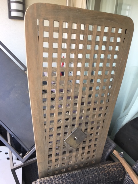

Takk for mange gode svar, er nå godt i gang med pussen. Tok også opp bunnplata fra båten, tenkte det var på tide og pusse og lakkere den, men hva bør jeg bruke her?
Som dere ser har den gamle fargen begynt å komme tilbake etter en del pussing. Det er jo viktig at denne ikke blir glatt og at det samtidig tåler en del slitasje.
