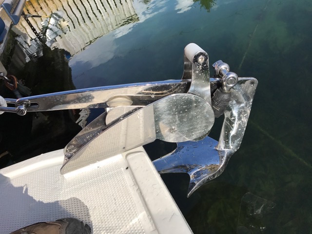

ronla Startet 19.April.2017 Link til dette innlegget Startet 19.April.2017 Noen som har sett denne typen ankersikring for salg i Norge (eller evt andre typer sikring som låser ankeret til plattformen) ?? Hadde satt stor pris på tips om hvor jeg kan få kjøpt tilsvarende. Sitér dette innlegget Link to post
Faxen Svart 19.April.2017 Link til dette innlegget Svart 19.April.2017 Skal du bare sikre ankeret, så er vel en taustump nok. Gjerne med en karabinkrok i enden. Sitér dette innlegget Fairline Mirage 29 er solgt. Link to post
tilplan Svart 19.April.2017 Link til dette innlegget Svart 19.April.2017 Støtter Faxen. Det er raskere å få løs en karabinkrok enn låsingen vist på bildet når du i siste liten oppdager at en har glemt å løsne ankeret. På vår Ilas-vinsj er det hull til å feste tauet. Tror det holder med ca 15 cm tau, så dette er enkelt å lage til. Har valgt karabinkrok med øye slik at det er mindre sjanse for å miste den. Sitér dette innlegget Link to post
ronla Svart 19.April.2017 Emnestarter Link til dette innlegget Svart 19.April.2017 Hei Faxen og takk for svar, Jeg har behov for å låse "armen" på ankeret ned mot plattformen for å hindre at finnene på ankeret dunker i plattformen. Tenkte en slik løsning dekket behov for både sikring og posisjonering. Sitér dette innlegget Link to post
Framtia Svart 19.April.2017 Link til dette innlegget Svart 19.April.2017 (redigert) sett på en liten padeye nede på plattformen, så fester du sikringstauet her. http://www.harken.com/productcategory.aspx?taxid=407 Redigert 19.April.2017 av Framtia (see edit history) Sitér dette innlegget Seiling - den dyreste måten å reise gratis.... Link to post
Eramar Svart 19.April.2017 Link til dette innlegget Svart 19.April.2017 Enig i at en taustump med karabinkrok/kjettingkrok er nok. Har også grei erfaring med denne typen fastmonterte: http://www.anchoring.com/anchor-chain-stopper.html http://billyreynoldstn.com/portfolio/anchorlift/website/chains_and_ropes.html Sitér dette innlegget Link to post
Eramar Svart 19.April.2017 Link til dette innlegget Svart 19.April.2017 Så bildet for sent. Glem de foreslåtte stopperne over, de passer best på fordekk eller der kjetting går parallelt langs badeplattform. Sitér dette innlegget Link to post
Eureka Svart 19.April.2017 Link til dette innlegget Svart 19.April.2017 Denne tråden blir litt i forlengelsen av den forrige du har om ankeret. Dog, jeg ville brukt en hurtigsjakkel dersom du finner en i grei dimensjon. Karabinkrok brukes jo slik at du ikke vil klare å få sikringstauet/wire etc helt stramt. Med en øyebolt nede på badeplattformen så skal dette løse seg greit. Dog, det ser ut som at ankertauet er vinklet oppover? Isåfall betyr vel kanskje at du må gi litt slakk på ankertauet så du får trukket ankeret helt ned og inn i krybba.. fordelen med Bitteliten sin løsning, med teakplank, er at du får bygget det en del opp og om du måler ut rett, vil ankerbladet gå klar av plattformen. Sitér dette innlegget Link to post
