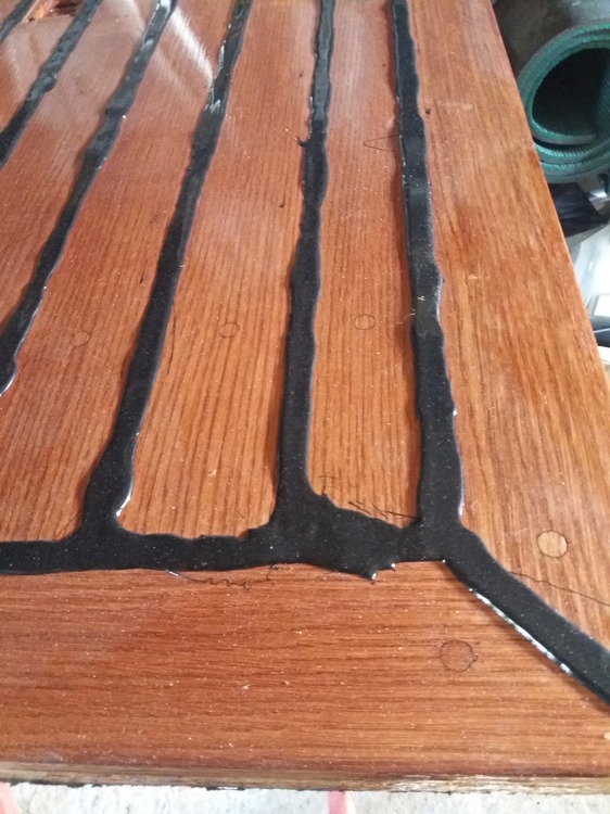

Hvordan få vekk Tec7 Marine Deck Caulk?

Burde nok ha fuget før han lakkerte, ja .  . . . Lett å være etterpåklok.
Nå tror jeg faktisk det letteste må være å slipe ned fugene og lakkere på nytt. Før en sliper kan mesteparten av overflødig Tech7 fjernes med et skarpt stemjern, men lakken blir nok lett skadet da og. Sliping gir helt sikkert det peneste resultatet. Det er slik man vanligvis gjør det . . . .
Redigert av NilsPils (see edit history)
NilsPils skrev 24 minutes ago:
Hmmm, han fikk høre at man måtte lakke først å fuge etterpå ?
Takk for svar ?
Med litt innsats blir dette sikkert veldig bra. Det er kanskje ikke nødvendig å slipe vekk lakken helt. Og noen strøk lakk er kanskje ikke allverden . . .?
Husk å pusse med fint sandpapir etter første strøk og helst mellom hvert strøk siden også.
Vil tro at dette kan gjøres relativt enkelt med en sparkelspade som slipes skarp, eller med en Fein og foroverrettet blad, slik som ved ca 17 minutter i denne videoen: Fein Multimaster Marine. Det vil uansett bli mindre arbeid enn å prøve å slipe seg ned fra den mengden dere har idag.
 . . . . .eller med et sylskarpt stemjern som jeg nevnte tideligere.  Ta for all del ikke for dypt, slik at det blir mye sliping for å få det jevnt siden.
Bruker Stanleykniv for å skjære fugemasse, så lett sliping.

NilsPils skrev for 10 timer siden:
Sorry - svarte litt raskt der uten å lese hele kommentaren din.
For evt lesere som ser dette i etterkant. Jeg har lagt tec7 på allerede lakket dekk. Det går helt fint, men man må være nøye med maskering og avdraging (ta bort overskytende masse før den størkner). Jeg syns faktisk resultatet blir bedre når natene ligger åpne mot lakkert treverk. I tillegg slipper man problemet med at lakken sprekker over natene. For min del var det et forsøk verdt etter at jeg så denne videoen:
