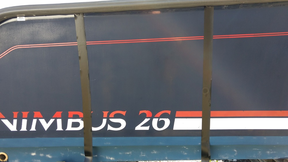

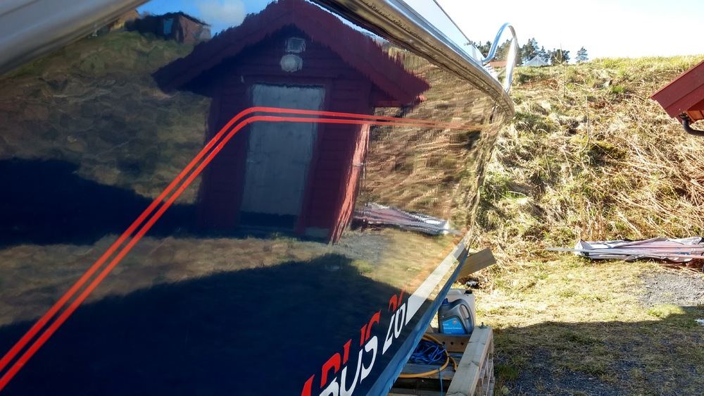

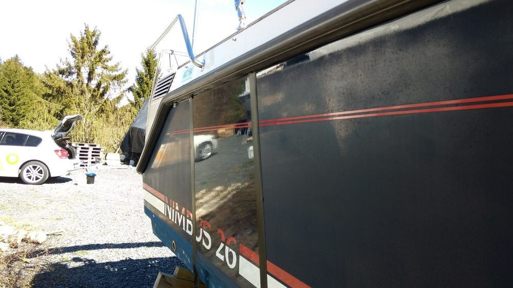

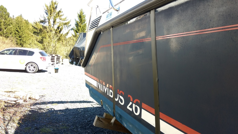

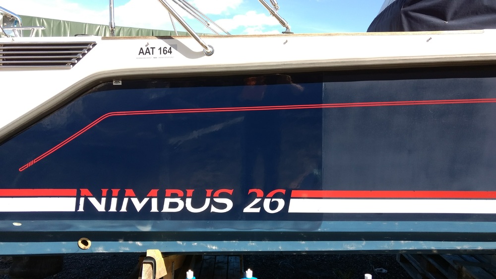

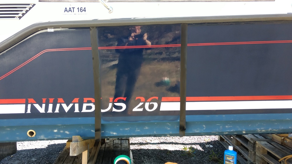

Måtte nesten vise resultatet her - båten er her tatt med to runder Meguiars Power Cut Compound #91, to runder med Meguiars One step compund #67 og avsluttet på det nederste bildet med Fusso Coat 12 months. Har brukt en oscillerende poleringsmaskin ( Shinemate Ex610-15 DA) og Rupes grønn pute. Voksen er påført for hånd. Dette resultatet imponerte meg stort!
