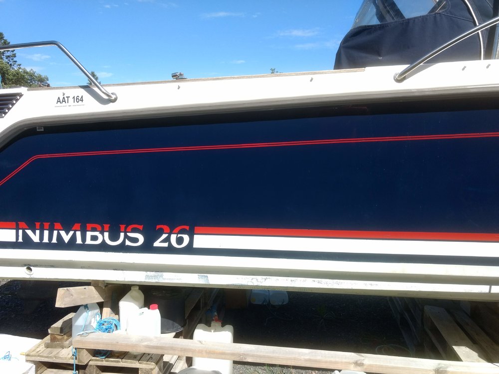

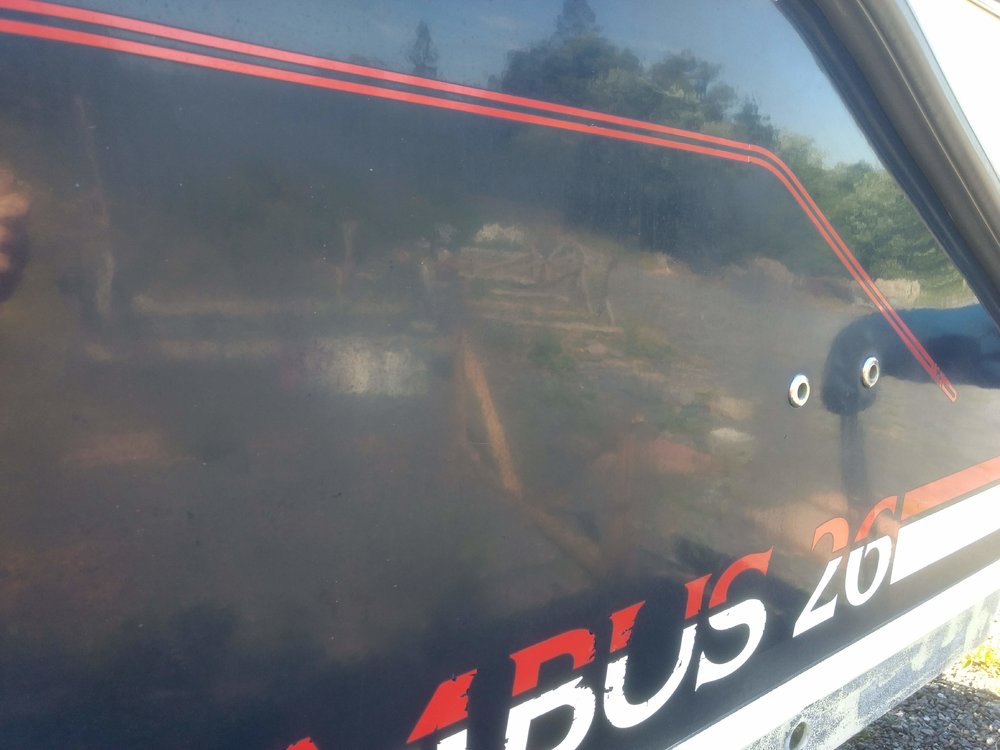

Jeg får komme med en liten oppdatering på holdbarhet helt til slutt da - og med det en endring av anbefalingen min fra tidligere.
Det er litt over et år etter siste vårpuss - jeg er "litt" seint ute i år. Fra mitt forrige innlegg 18. mai har båten stått uten presenning, og det har gjort en stor forskjell.
Soft99 Fusso Coat har holdt båten like fin gjennom vinteren, mens Collinite #845 er både død, og har latt et ordentlig lag oksidering slippe til i løpet av den siste måneden.  Forskjellen i vårpuss i år var ganske enorm.
På styrbord siden vasket jeg, og la et nytt lag med Fusso - ferdig på 20 minutter.
På babord side måtte jeg frem med Meguiars Power Cut Compund, pusse båten som vanlig, for deretter å legge nytt lag (denne gangen med Fusso). Totalen på vårpuss ble da ca 1,5 timer, hvor en time gikk til babord side med full vanlig vårpuss.

100% likt er de nok ikke belastet, men båten ligger med baugen mot syd i båsen. Siden med Fusso har ligget betraktelig mer værhardt til i vinter, mens Collinite nok hadde litt mer sol mens den var på vannet i fjor (i den grad det var noen sol i fjor...).
Det som overrasker meg er at oksideringen på babord side har kommet etter at jeg tok av presenningen i år - og har knapt brukt en måned på å bli virkelig ille.

Det var min oppfatning også, Collinite var mye enklere å jobbe med, og gav vel så god/bedre holdbarhet - derav skrytet tidligere i tråden av Collinite. Overraskelsen var derfor stor nå jeg så forskjellen denne uken. Det virker som om Collinite, når den først gir seg, er helt borte, mens Fusso fortsetter å gi en relativt god beskyttelse selv etter at man oppfatter den som "død".
